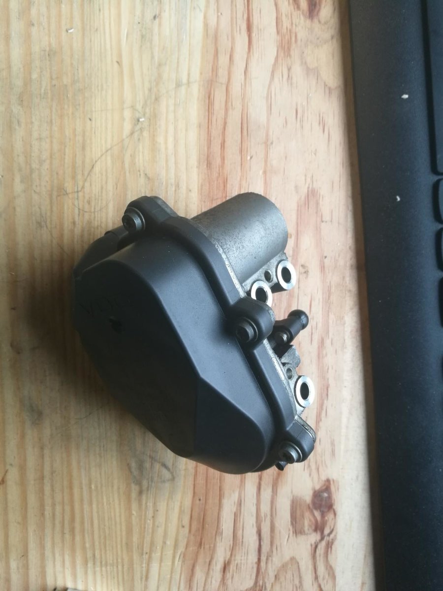

Salut à tous, aujourd'hui un petit tuto pour les 2.0tdi de plus de 180 000 (en général) qui ont ou qui vous rencontrer le problème du volet d'admission en défaut. Pour le coup pas de perte de puissance mais un désagréable voyant MIL (voyant moteur allumé) Alors déjà la cause de cette panne: Il y'a un volet d'admission sur ce 2.0 sur toute la tubulure d'admission ce volet et actionné par un moteur avec codeur de position (le même que sur la durite d'air avant la pipe d'admission). Le problème est qu'avec le temps les pièces en plastiques composants cette pièces prennent du jeu. Le résultat est que la position mini du papillon est dépassé. La mesure relevée par le capteur est incohérente. Pour résoudre ce problème acheter la pièce chez Audi..... A 800 la pièce complète on va appelé cela le plan x Plan a: racheter une pipe sur eBay pour moins de 300 Plan B :acheter une petite cale d'aluminium vendu également sur eBay (les américains sont en avance à ce sujet) cette cale sert à bloqué la position mini du papillon d'admission et donc à ne pas dépassé la valeur mesuré et éviter une remontée de valeur incohérente... Clairement les 50 sont injustifiée pour ce que c'est mais le résultat est durable et efficace. Plan Gaël :limité la position mini en bloquant directement la roue dentée a l'intérieur du bloc moteur réducteur. Coût 0 sauf main d'uvre Effacé le code défaut au vag com ensuite. Normalement c'est ok ensuite. Ma réparation tiens depuis 6 mois. Ps:sur la photo il y'a deux vis, prendre la position de la vis la plus éloignée de la butée (la première n'était pas assez efficace) https://www.youtube.com/embed/2KgAfcMMzIo"

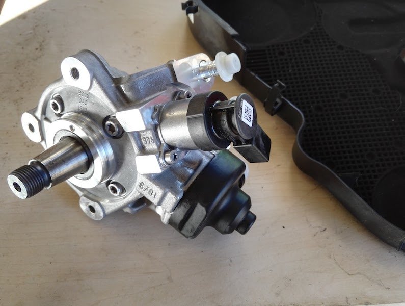

Je ne sais pas si ce filtre a un grand intérêt puisque la pièce d'usure est la pompe elle même. Mais si tu souhaites filtrer ce qui vient en provenance du réservoir (gazole qui est déjà filtré par ton filtre à carburant au passage) tu peux le placer juste avant la pompe hp sur la durite en caoutchouc. Hs:j'essaye de faire un tuto pour la résolution de la panne du capteur de volet d'admission, autre maladie du 2.0tdi -

j'ai remplacé la pompe HP et 4 injecteurs. Mais le soucis se faisait déjà avant que je changes les injecteurs. J'ai activé quelques fonctions dispo sur le site http://ankk-vagcom.com/category/codages_vagcom/audi/audi_a4_b8/ J'ai jamais rien codé en pièce ajouté avec le vag com qu'entendez vous par là? j'essaye de vous remettre le code correct (ne pas se fier à la date car la batterie a été enlevé pour les travaux à l'époque) -

J'ai renové une A4 B8 dont le problème de limaille s'est posé avec une pompe HS et un devis à 8000€. J'ai reussi à faire repartir le véhicule à moins de 1000€ (avec de la chance) Si cela interesse. j'ai fait un topic sur un autre forum. -

Bonjour à tous je reviens vers vous pour cloturer le sujet. J'ai finalement réussi. c'était assez betes en fait. Donc pour reprendre les étapes suivantes: Changement injecteurs (attention au sens de la bride) Changement rampe commune amorcage au vag com (fonction test pump) le faire 3 cycles comme recommandé chez wv pour chasser le maximum d'air tenté un démarrage, si rien comme moi, tracter le véhicule. -
