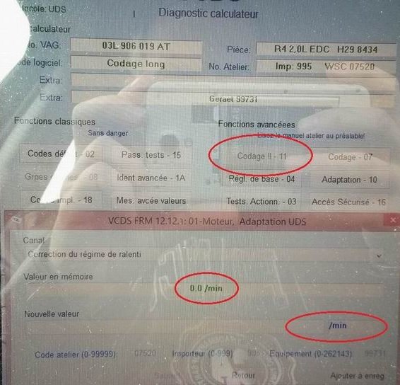

  5. Personne? J'ai fini par trouver une manip', mais j'ai un doute. Je lance donc le VAGCOM (12.12.1) Je clique sur le 1er bouton pour accéder aux calculateurs. Je clique sur le bouton Moteur. Sur l'écran suivant, d'après les tutos, il faut se logger en cliquant sur le bouton 11, or il est grisé chez moi. Ca m'étonne, d'autres ont à priori réussi à régler leur ralenti avec cette même version de VAGCOM. Bref, le bouton Adaptation est lui dégrisé, donc je clique dessus. Je choisis ensuite le canal qui correspond au réglage du ralenti, et j'arrive sur un écran où je peux saisir une valeur. Mais... c'est vide par défaut. Je pensais y trouver le régime actuel. Je précise que je fais ces manip' moteur en marche, et qu'un scan complet de la voiture fonctionne correctement. Quelqu'un peut-il m'aiguiller svp? Merci. ;)
  6. Salut à tous, j'ai une A4 B8 de fin 2010. Elle vibre à l'arrêt. Rien de très gênant mais bon, je constate en appuyant légèrement sur la pédale qu'elle vibre beaucoup moins. Je souhaite donc régler le ralenti. Il est actuellement à environ 800tours/mn, et j'aimerais me rapprocher des 900. J'ai donc commandé un VAG COM 12.12.1 que je recevrai demain. J'ai du mal à trouver un tuto clair pour faire la manip', alors, si quelqu'un peut m'aiguiller, je prends! Merci ;)
