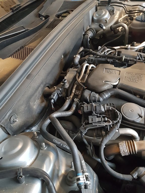

Je rouvre le sujet car le défaut est réapparu. Je compte remplacer le capteur différentiel de pression, mais quelqu'un pourrait me confirmer que le capteur sur la photo est bien celui en question ?
Ok bon je vais attendre alors que ça revienne et on verra bien ce que ça donne. En tout cas merci de ton aide
Et le fait que le voyant soit parti sans revenir nécessite t- il son remplacement ? Aujourd'hui je l'ai repassé au vagcom et je n'ai plus de défaut. Cela peut-il entraîner des conséquences irréversibles si je le laisse tel quel ?
Bonjour à tous (et toutes ), j'ouvre ce post car ce matin ma femme en prenant ma voiture (a4 b8 2l tdi 170cv) et en la démarrant, le voyant moteur s'est allumé (sans autre symptôme à coté). De ce fait, cette après midi je la passe au vagcom (ma voiture, pas ma femme hein !) et elle me sort 2 défauts moteur. Il est a savoir qu'entre la découverte du voyant et le passage au vagcom, j'ai fait un trajet et le voyant a disparu. Voici les 2 codes défauts trouvés : -> 5262 - Filtre à particules transm. de press. différentielle P2454 00 [040] - c.c. à la masse Intermittent - Confirmé - Testé depuis RàZ mémoire, etcccc... et : -> 5162 - Filtre à particules transmetteur pression diff. P2453 00 [096] - Signal non plausible Intermittent - Non Confirmé - Testé depuis RàZ mémoire Tests passés: 0 1 0 0 0 Je pense à l'encrassage du FAP, qu'en pensez vous ?
