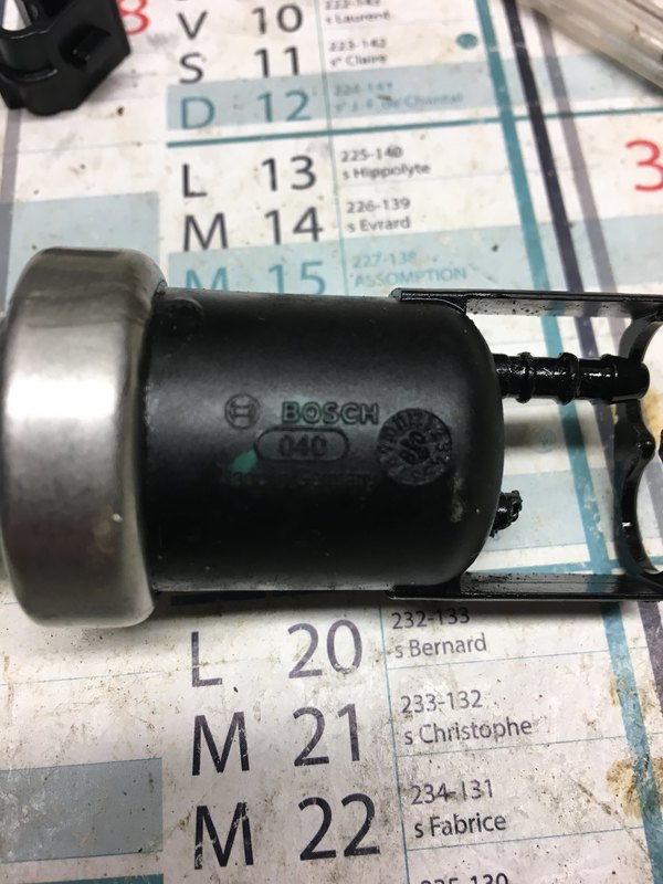

C’est bon j’ai trouvé la pièce : tuyau, conduite retour de carburant. Sauf qu’elle ne se détaille pas, c’est le complet avec les durites, 230€ chez Audi 😓. Je viens de commander sur le net pour beaucoup moins cher (on verra la qualité). Rendez-vous prix chez mon mécano pour changement courroie accessoires (je devais la changer bientôt de toute façon et puis c’est préférable vu le gasoil qu’elle a mangé !) Cordialement -
Bonsoir à tous. Que de misères et aujourd’hui... J’avais une petite odeur de gasoil depuis quelques temps. En démontant le cache moteur, côté gauche face au moteur, je me suis aperçu qu’une durite de retour de gasoil qui part à un espèce de petit filtre fuyait (en sortie, ça repart vers 2 autre durites). En voulant démonter les durites qui étaient sèchent avec le temps, les prises de ce fameux filtres ont cassé. J’avais un T sous le coude et j’ai raccordé les 3 durites ensembles pour substituer ce filtre. Malheureusement, mon T a lâché et je me suis retrouvé avec du gasoil partout. Mes questions : - quelle est le nom de cette fameuse pièce ? - le gasoil s’est répandu sur toute la façon avant, courroie accessoire, ventilo... : faut-il que je change les courroies ? - dernier point, quand le T a lâché, je n’avais presque plus de direction assisté, courroie qui patine ?? Merci d’avance pour vos retours, je vais essayé de mettre une photo de la pièce en question.
