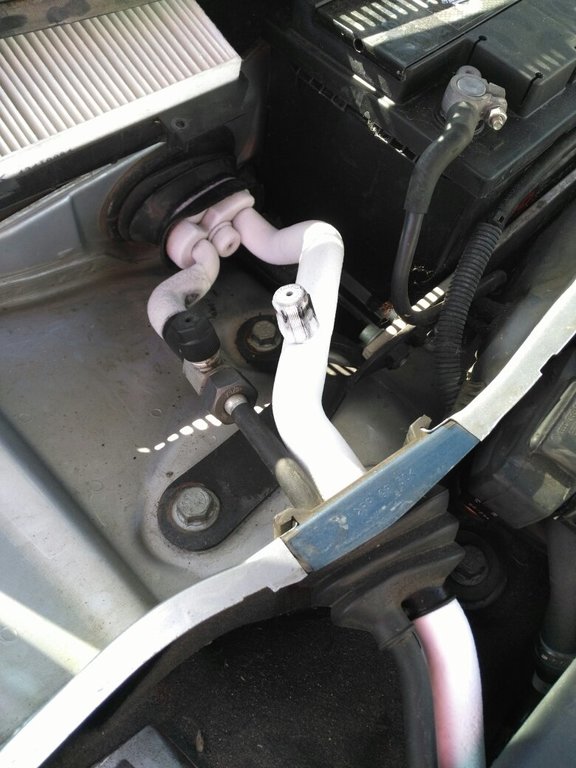

meljo a répondu à un(e) sujet de meljo dans A6 C5 / allroad C5 - (1997 à 2005)
bonjour la recharge clim vient d'être faite (c'est la première chose que j'ai fait en découvrant le problème). les pressions en charge sont normales, ce qui semblerait vouloir dire que le filtre déshydratant n'est pas bouché. -
bonjour à tous je pense que la photo est parlante : de la glace se forme sur le tuyau, mais aussi sur le radiateur qui est dans l'habitacle. résultat : au bout d'un moment l'air soufflé par la ventilation ne passe plus à travers ce radiateur et on crève de chaud dans la voiture. quelqu'un saurait me dire la cause de ce phénomène, mais aussi et surtout le remède ? merci de votre aide.
