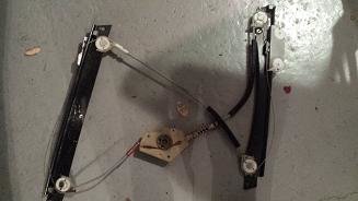

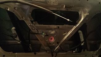

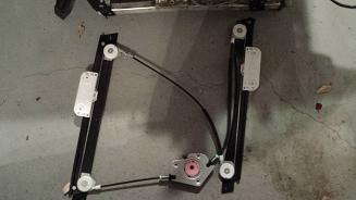

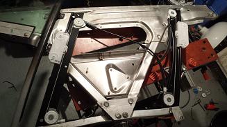

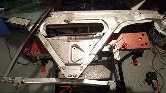

Ensuite on enlève la vis tenant la barre en Alu du bas pour faire passer le mécanisme ( voir flèche rouge au dessus) et on remet des rivets pops : On n'oublie pas de remettre le guide patin de l'ancien mécanisme : Et il ne reste plus qu'à tout remonter : Voilà un petit TUTO simple et pas trop cher (achat du mécanisme à 63 Euros avec FDP) -
Après un débourt avec le moteur de lève vitre conducteur ( mais achat d'occas sur coincoin), j'avais tout le mécanisme qui était HS, donc commande sut internet "vente au enchère" et je fais un petit TUTO. Donc pour commencer: enlever l'interieur de la porte et l'ensemble contenant le mécanisme et la vitre ( TUTO déjà existant). Voilà le neuf et l'ancien mécanisme, je crois qu'il n'ya pas foto et pourtant cela provient de Slovénie: Donc une fois démonté on a ceci : Après il faut faire sauter tous les revets pop et on a ceci :
