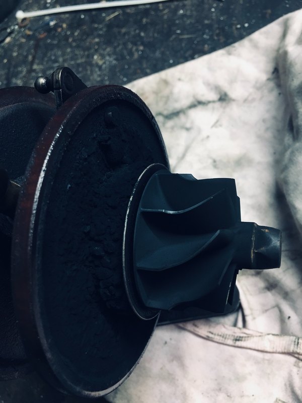

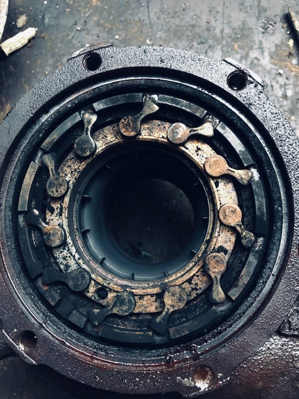

je confirme aucune vis apparente, j'ai donc nettoyer au decap-four et a l'eau chaude concernant la turbine j'en ai acheter un reconditionnée en préventif ==> KIT CHRA NEUF STELER - 3.0 TDI 204CV, 233CV, 211CV, 232CV, 225CV, 224CV, 2.7 TDI 163CV -

Bonjour a tous, je profite de la place réalisé après le démontage de la boite pour le nettoyage et la remise en état du turbo qui peut m'aider a démonter la partie géométrie je recherche aussi les référence un tuto pour mettre en neuve la parie chaude/froide, arbre etc... -

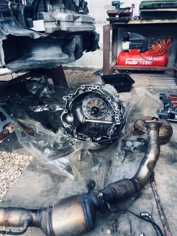

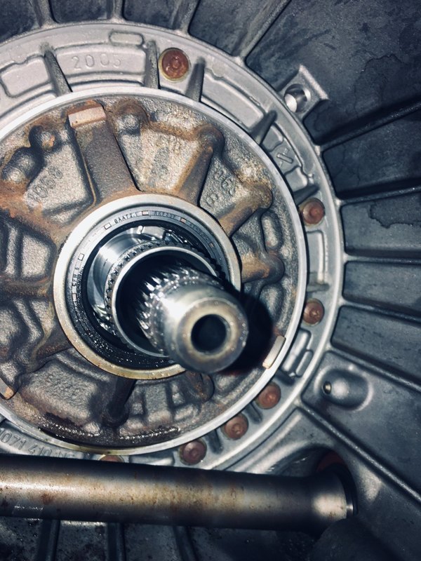

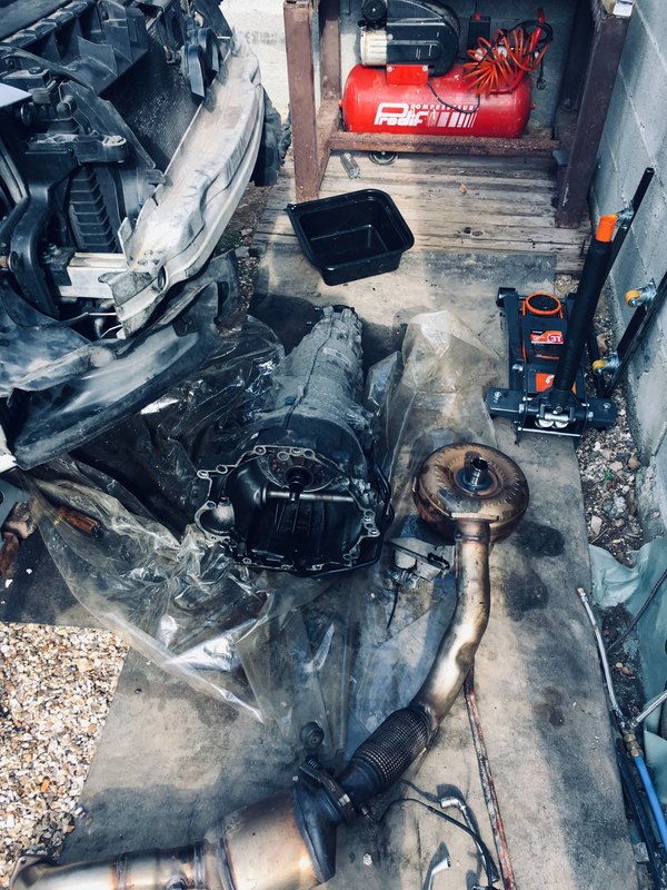

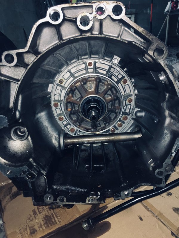

bonsoir, c'est fait boite déposée et sur le sol c'est sport seul.... cf. joint des photos je vais changer le joint spi/boite il est HS je pense a votre avis je vais certainement en profiter pour changer les joint spi des cardans je pense déjà au remontage -

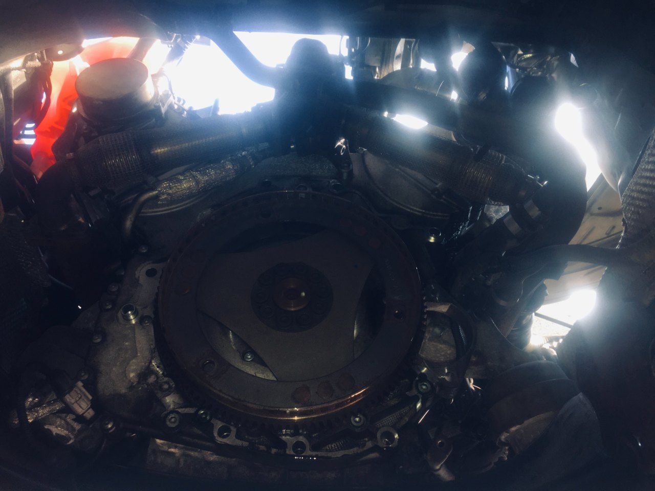

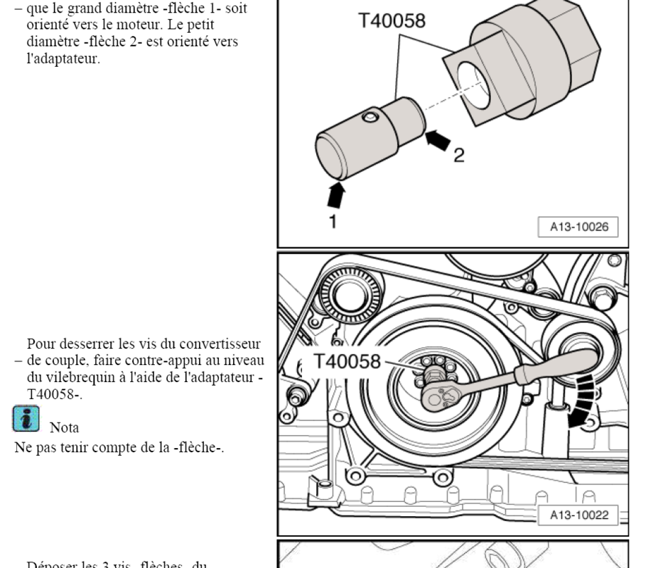

Bonsoir, aujourd'hui, préparation a la descente de la BVA J'ai réussi a l'enlever la première vis du convertisseur, c'est chaud les vis on un grippe de type rondelle grower (frein) et l'accès pas évident finalement pour faire tourner la couronne un bon tournevis plat ca le fait a suivre -

bonsoir, concernant les vis oxydés je pense que oui c'est normal, je suis équipé d'un FAP, le processus de régénération a haute température ne pardonne pas. je ne suis pas étonné de l'état de la visserie sur l'ensemble de l'échappement, c'est pour cela que j'ai coupé sans chercher a desserré pour ce qui est de l'accouplement arbre/boite idem j'ai coupé les tètes de vis et recoupé les tiges filetée pour me laisser de la place pour désaccoupler l'arbre de la boite Aujourd'hui la boite est complètement presque désaccouplée et démarreur démonté, support de boite prêt a être enlever j'ai besoin de faire tourner l moteur pour accéder au vis du convertisseur, mais sans l'outil Audi * ci-dessous les photos de l'encours je profite aussi pour changer mon aile et réservoir lave glace abimé lors d'un accrochage pour information je vais changer mes jantes, elles sont HS (aspect) j'ai une calandre S6 a vendre en parfaite état je n'ai pas le logo S6 -

Bonsoir a tous, j'ai commencé le démontage de ma BVA pour la réfection du convertisseur, je vais certainement aussi m'occuper de turbo, a ce jour 305 000km mis a part les écrous du cata et du FAP complètement oxydés et soudés sur les goujons, pas d'autre soucis ci-dessous quelques photos les 3 derniers photos pièces détériorées

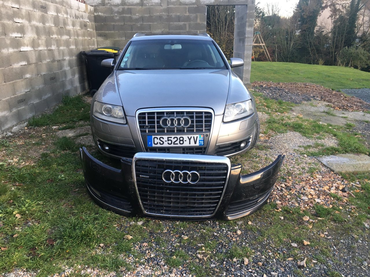

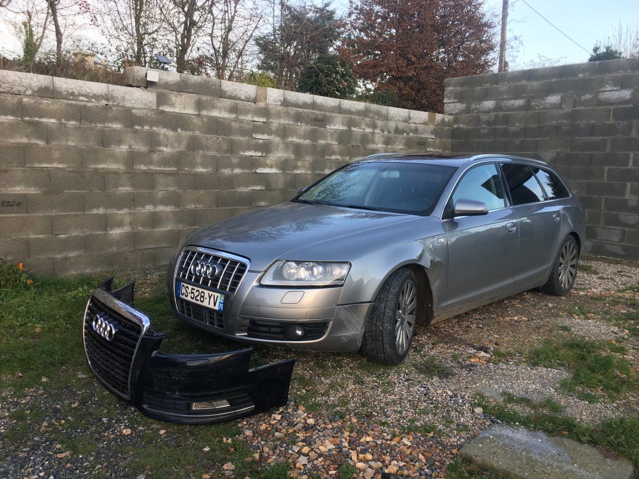

Bonjour a tous, j'espère que vous vous portez bien je vais prochainement entamer de nouveaux travaux sur mon A6 Suite a un accrochage avec avec un engin de chantier je dois changer mon aile cote conducteur et mon PC avant j'ai trouver un PC d'occasion sur LBC, mais un modèle Phase 2 année 2010 la mienne est de 2006 phase 1, qui peux me confirmer, que mise a part les lave phares et les AB tout est pareil montage et calandre ? je souhaite garder mes AB et grille du PC phase 1, je trouve les AB rond plus sport que les rectangulaire mais pas sur que ça match !!?? concernant les laves Phares ils sont vendu avec ainsi que les capteurs de stationnement Je dois aussi changer ma cramaillière, (jeu, claquement) je ne vois aucun tuto sur le forum qui a déjà fais ce remplacement ou m'indiquer la marche a suivre ? Par avance merci pour vos retours
