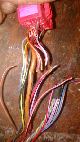

sinon dernièrement j 'ai découvert cela Le faisceaux de la porte AR DROIT sectionner dans la portière au niveau du caoutchouc, un peu de soudure gaine thermo et HOP c reparti ( enfin bon Audi aurait pu faire son câblage un peu plus long sérieux !!!) enfin je me suis attaquer à mon lève vitre ( la vitre ce bloquer en montant .....) Patte en plastique verte casser!!! démontage et changement !!! et oui encore une heure avec elle !!

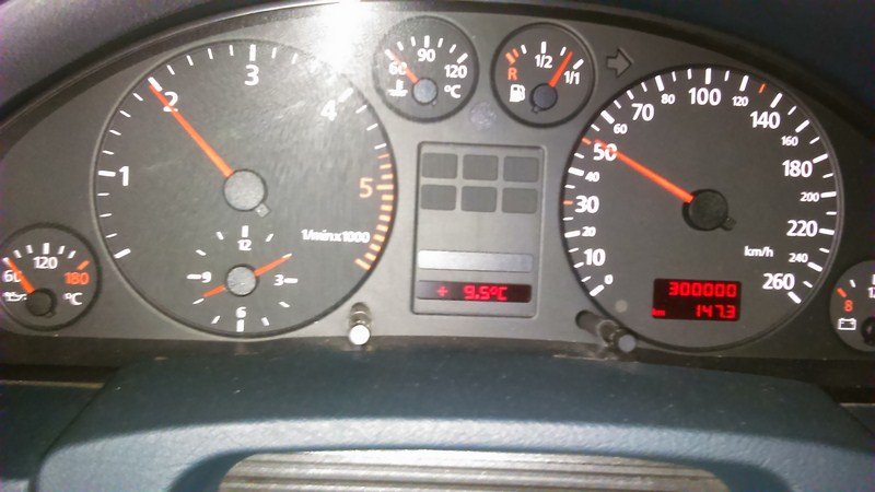

après un petit nettoyage , voici des trace d' usure des billes sur la bague du cardan!!! pas très grave , un bon graissage et c reparti !!! et voila le CAP 300 000 km et franchi !!!!
