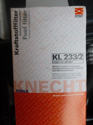

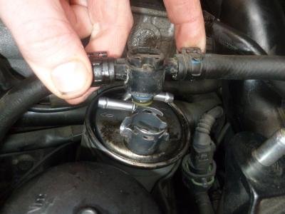

Comme promis changement du filtre a gazole Session 3 : Pré- requis: - un filtre a gazole ( j' ai pris knecht car ce sont des pieces de première monte et que des audistes mon appris que cétait le grand groupe Mahle merci les forums :roi: ) -une pince multiprise ( pour déserrer les colliers sur durite) -un petit tournevis plat (pour déclipser les attaches platiques des durites) on ne voit que sa tige sur la photo a droite de la jauge d'huile -une petite clé avec embout M8 (vag) ou un embout torx T 40 pourra faire l' affaire ( pour devisser support du filtre gazole) -du gazole ( pour remplir le nouveau filtre) -et un bon café en rentrant car il fait froid dehors :vert: On commence par declipser les attaches sur les durites (attention: uniquement les deux qui ne sont pas jumelés) Puis faire glisser les durites ( j' ai vu sur le forum un peu de w 40 ca peut aider=)) Ensuite, on retire le circlip des jumeaux a la main( tirer horizontalement ), après tirer le reste vers le haut Puis deserrer la vis du filtre M8 ou T40 et retirer le filtre L' idéal pour la fichu vis dur a démonter car pas trop acessible c' est de la remplacer a l' avenir par une vis a tete hexagonale cela facilitera la manip l' année prochaine =)( exemple demontable avec un clé de 10 ou 13=) ) Ensuite procéder au remplissage du nouveau jusqu' à ras bord Remettre le filtre et remontez le tout en sens inverse Et voila le tour est joué Facile non? -

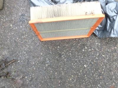

Session 2: le filtre a Air Necessite seulement un tournevis cruciforme et un petit plat Commencez par dévissez les 2 vis cruci au niveau de la prise d' air Puis tirer le cache plastique vers le haut( il va se séparer en 2 parties c normal) Ensuite demontez deu autre cruci forme de la boite a air Puis déclipsez le connecteur du débimètre a l' aide du petit tournevis plat et tirez dessus Dévissez le collier avec la vis sans fin de l' entrée d' air Puis retirez le gros tuyau caoutchouc Faire pivoter vers la droite la boite a air puis la tirez vers le haut Nettoyer l intérieur quitte a l' aspirer Mettre nouveau filtre Voila remontez le tout en sens inverse et le tour est joué Bonne route a tous @++ -

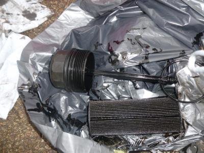

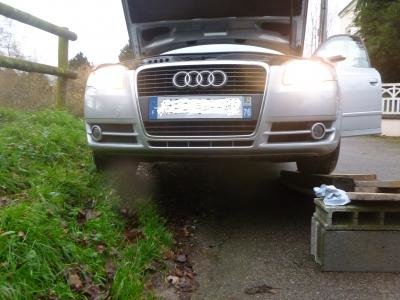

Bonjour à tous, Un petit tutos pour nos B7 Tout d' abord pour effectuer la vidange une fois le moteur chaud j' y ai mis du NCH ( merci a Claude alias Bataclo :marcelpoire: :marcelpoire: ) le nch va avoir l' action se dissoudre et dispersé les boues, etc... Attention il est impératif de changer le filtre a huile Ensuite laisser tourner le moteur 15 min comme ca Mettre en place la voiture( pont /chandelle/ etc...) Puis nous allons procéder au démontage des carters de protections Haut et Bas Carter Haut 3 ecrous de 10 carter Bas un peu plus compliqué il est fixé avec des vis quart de tour( grand tournevis plat) ps : ne pas oublier les deux vis quart de tour dans le passage de roue Maintenant, dévissez la vis de vidange avec une clef de 19 puis laisser couler dévissez le bouchon de remplissage pour faire appel air Pendant que l'huile coule , procédons au filtre a huile vous allez avoir besoin de ceci Ou cela mais bon c' est 20 euros http://www.wagen-shop.com/fr/moteur-performance/427-cle-pour-filtre-a-huile-vag-bmw.html déposer l' ancien Ne pas oublier changer les deux joints ( 1 grannd et 1 petit) Replacez le nouveau filtre et revissez Ensuite remettre la vis de purge d huile l' approché a la main le plus longtemps possible( carter aluminium) Serrer avec modération Remplir le moteur d huile avec de l' huile haute performance(Merci a Claude =)) ( 5w30 Long Life vw 504 00/507 00 )
