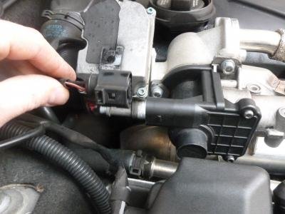

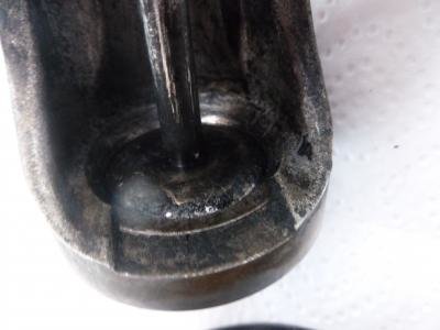

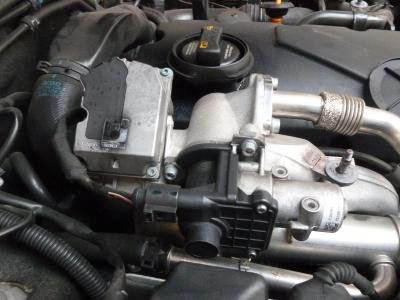

  5. ok , merci je vais voir a peut être faire un tuto dessus pour les 116 =)
