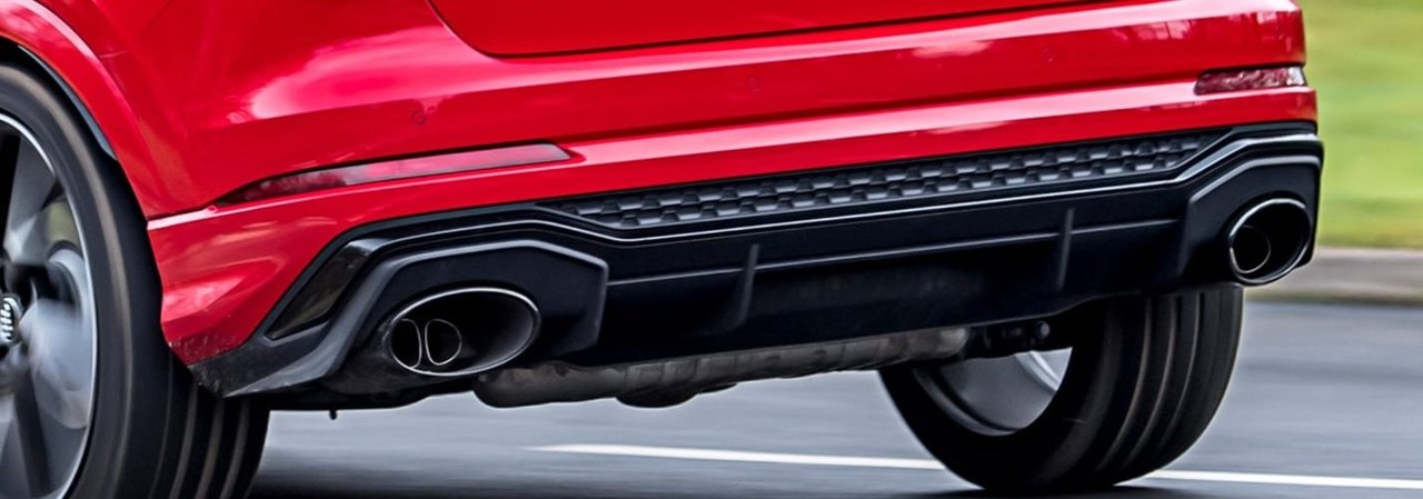

Bon bah verdict il en coute 1340€ de pièce détaché pour avoir le pare choc arrière du RSQ3, je viens de passer chez mon cc et voici le bon de commande que je viens de valider ! Je suis trop content mon (S)Q3 va enfin avoir un vrai cul digne de ce nom !!! Il faut rajouter à cela le coût de la mise en peinture et montage (je vais faire faire ça chez un garagiste indépendant perso c'est moins chère). Je n'ai pas par contre commandé les canules ovale typique des RS car je vais faire installer 2 sorties à double échappement (typique des modèles S) ! J'ai aussi commandé par la même occasion les gardes boue de roue bombé du RSQ3 pour finir la touche sportive Voici le bon de commande avec les références pour ceux que ca intéresse : -

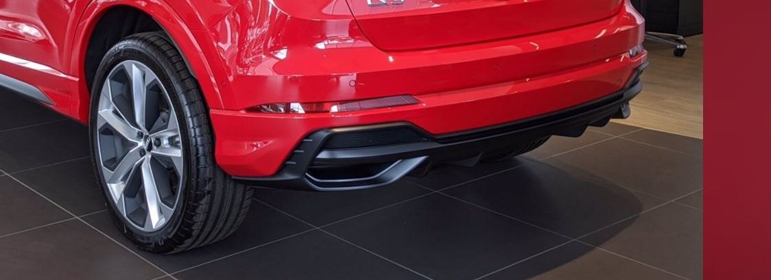

@thebest l'option à 1200€ échappement Sport RS du RSQ3 ne change rien à la sortie de la ligne, il ne s'agit que d'une modifcation du silencieux pour que la ligne fasse plus de bruit mais aussi que les sorties ovales sont noires avec cette option et brillante sans, hormis cela ne change rien à ces fausses sorties : Avec l'option sortie Sport RS (embout noir), on voit toujours la fausse sortie : Sans l'option sortie Sport RS (embout brillant) et toujour les fausses sortie : -

J'avoue que je déteste cette mode des faux échappements, j'ai un peu tout regardé sur nos Q3 mk2 avec le pare choc S-line pour trouver comment installer une vrai sortie. On a 2 caches en partie basses du pare choc que l'on peu retirer, mais mon garagiste m'a indiqué qu'il y avait un risque de faire fondre le pare choc si on faisait sortir des extensions de pot par ces ouvertures, sans parler que ca ferait pas top car on verrai des fixations dans l'ouverture qui n'est pas prévu pour être ouverte... donc l'idée de @thebest reste la meilleur à savoir installer un pare choc de RSQ3, mai bon c'est pas le même prix... Je regrette pour le coup mes anciennes Audi où l'on avait des vrais sorties quelques soit la finition... Il y a un mec en Allemagne qui a bidouillé son Q3 Sportback pour rajouter des sorties, ca donne moyen je trouve mais bon pas le choix il faut bidouiller si on les rendre apparente : -

Oui les sorties ovales sont bien factices sur le RSQ3, elles ne sont que décoratives et tu as 2 sorties plus petites réelles celles-ci cachées dedans : Après pour le coût du pare choc ca doit être bonbon quand même, vu le prix qu'on paye des petites pièces d'origine, je dirai au bas mot 2000€ à 3000 € minimum le tout. Sans compter la peinture ! -
