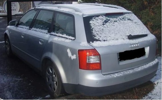

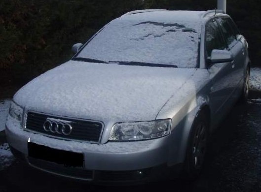

Bonjour, Comme dans tous Forum, et par politesse, la première des choses est de ce présenter... Donc voila : - Yannick 27ans de Palavas dans l'hérault. Adepte des voitures allemande depuis toujours (surtout VW-Audi), j’ai possédé à une époque une Golf GT TDi 110, ensuite une Corrado VR6. Et la vie fait que je suis devenue papa depuis peu (fini les coupé sport deux places) et me voilà aujourd’hui propriétaire d’une A4 B6 Avant TDi 130 Pack Plus (d’origine Allemande la « vrai »)lol… J’ai choisi cette voiture parce qu’elle est Allemande « deutsche Qualität », son confort, la réputation du 1.9 TDi, ainsi que son look (c’est le seul break que j’adore !). Voilà, pour finir voici la belle sous la neige :
