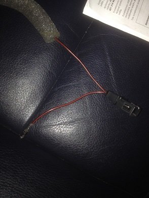

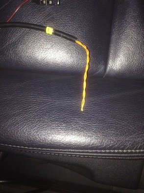

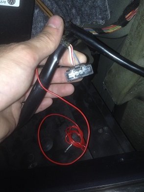

  1. Bonjour à tous, n'ayant pas de nouvelles j'ai quand même monté le faisceau et l'attelage. - Attelage pas de problème majeur. - Faisceau. Boitier dans l'aile arrière gauche ok Branchement du fil rouge sur le boitier du radar de recul Fiche 3 broches dans le coffre, brancher la masse sur la carosserie avec la connectique fournie. Câblage côté gauche de la voiture, il y a 1 câble à brancher (gris/vert) au niveau conducteur en bas à gauche sur la cosse grise, en gros c'est pour doubler un câble existant. Ensuite même manipulation pour le deuxième câble (noir/rouge) à brancher au dessus de la pédale de frein sur le connecteur noir, idem c'est pour doubler le câble. Câblage côté droit, c'est uniquement le CAN H et CAN L qui se situe en bas à droite du côté passager (dans une grosse gaine noir) Dernier point, il faut modifier via le VagCom le codage pour valider l'attelage. Calculateur N°9 xx?xx : Attelage de remorque 0 = remorque n'est pas installé (PR-1D0) 1 = attelage de remorque installé (PR-1D2) Mettte 1 à la place de 0. Voilà votre attelage est fonctionnel en origine audi et sans bricolage ! Bonne journée à tous.

  4. Bonjour à tous, je viens de commencer à monter un attelage en seconde monte audi. Le faisceau qui est d'origine audi me pose problème pour les branchements, la documentation n'est pas très clair et surtout peur de faire une bétise. J'ai donc : - Monté l'attelage. - Monté le boitier attelage dans le coffre - Tirés les deux câbles vers l'avant, un à gauche l'autre à droite et maintenant, j'ai des prises ou je suis un peu perdu pour les branchements. Ma voiture a les radars de recul. J'ai en ma possession le VagCom pour la configuration. Du coup, problèmatique : - Première prise dans le coffre, fil rouge sur le boitier de capteur et la prise noir ... je ne sais pas. - Deuxième prise à gauche côté conducteur, je ne vois pas quoi brancher et ou... - Troisème câble, à droite côté passager pour le CAN apparement... - Dernière chose, le codage pour l'attelage, dois-je le faire à plusieurs endroits ? Seul câble ou je suis sur, l'alimentation dans le porte fusible... Merci pour votre aide, en espérant vous lire vite. Bonne journée à tous.
