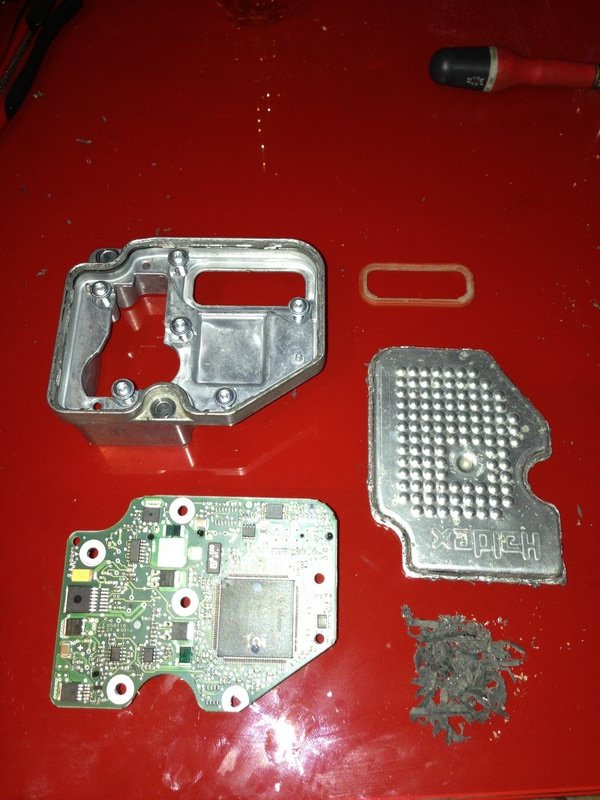

je viens de lire ton sujet on a bien l'aire d'avoir le meme defaut , a demonter c'est tres simple tu leve un peu le voiture de l'arriere pour que tu puisse couler dessous , apres tu te glisse jusqu'a ton coupleur a coter du pont et sur la gauche de tout sa tu as ton calculateur qui tient par deux vis btr tu les enleve apres ton calculateur vient faire atention deriere il ya une platine dorée le mieu c'est que tu la laisse dessus , tu declips les deux prise du calculateur et le tour est joué , parce que le calculateur chez audi coute 1200 euros donc il faut essayer de le reparer , tien moi au courant

oui il y a de forte chance de toute façon mort pour mort demonte et regarde moi mon condensateur etait carement explosé deriere et je ne l'avais pas vu du coup je me suis embeté a enlever le joint toute autour du calculateur pour rien puisque le condensateur est visible sen rienouvrir je voudrais mettre des photos mais je n'y arrive pas dommage pour te faire voir sa aurai eté mieu -

oui faut juste trouver un mec competant parce que moi j'ais eu de la chance que ce soit un composant assez gros mais un micro composant pour le changer il faut du materiel de pro -

bon voila mon calculateur est surement reparer mon condensateur bleu qui est sur la photo est mort , on l'as changé je vais le tester mais normalement c'est bon , un coup de change que ce soi pas un micro composant parce que a changer c'est beaucoup plus minucieu -

esque vous s'avez si on peu ouvrir le calculateur de l'haldex pour voir l'interieur parce tout est jointé quand on le demonte du coupleur on voi pas grand chose , et moi j'aimerais bien voir le circuit imprimé -
