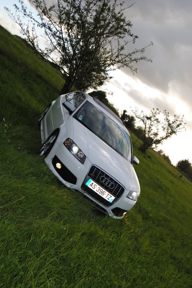

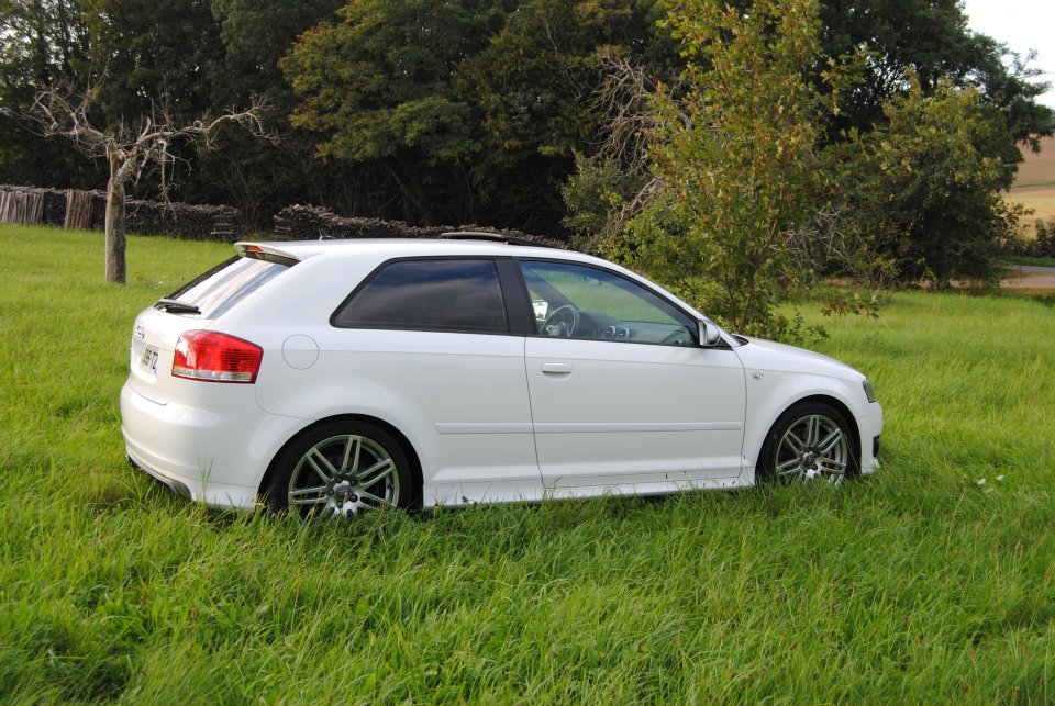

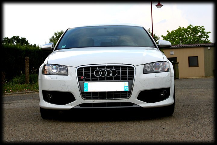

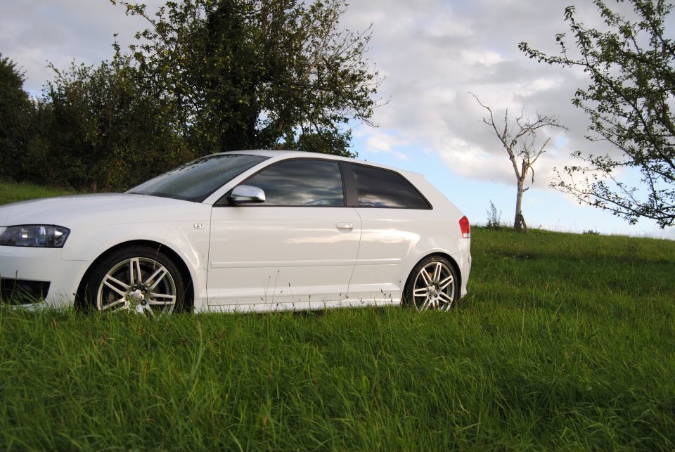

  5. bonjour je me presente , je m'appelle cyril 24 ans passionné depuis le plus jeune age par cette marque allemande je posséde en ce moment une audi s3 8p tfsi de 2007 voir les photos , et j'ais possedé aussi une a3 8l tdi 130 reprogrammé de 2002 sur ma s3 j'ais monté une downpipe , une dump valve de audi tts , un filtre coton bmc pour en prevision passer chez mrc pour une reprog
