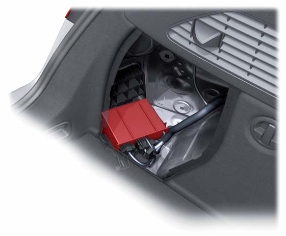

  22. De mémoire si tu as le pré écquipement pour l'attelage le boitier de raccordement du bus et autre se trouve dans le coffre Identification de remorque Désignation Calculateur d'identifi cation de remorque J345 Équipement Option, code PR : 1D2 ______________________________________________________________________________________ Emplacement de montage derrière le revêtement latéral, à gauche dans le coffre à bagages ______________________________________________________________________________________ Fonction Établit la liaison entre l'électronique embarquée et le système électrique de la remorque ______________________________________________________________________________________ Adresse de diagnostic 69 ______________________________________________________________________________________ Communication Abonné au CAN Confort sur le bus de données
