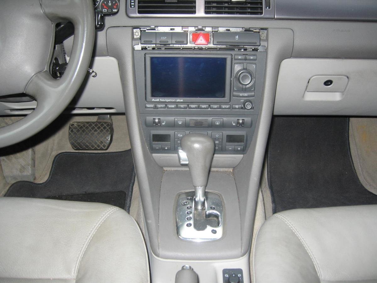

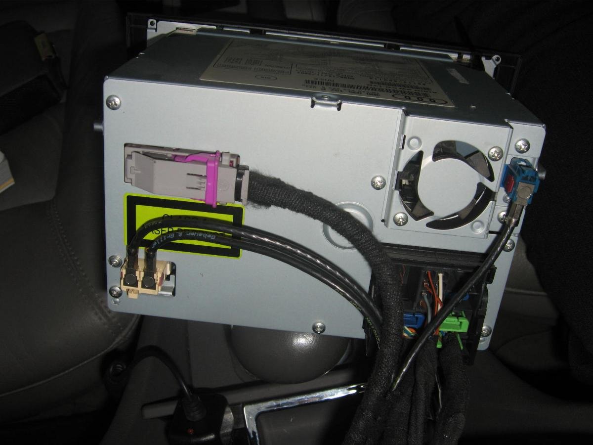

  4. Bonsoir Leon. Merci pour le retour, et désolé pour le retard à repondre..........des obligations...... Pour le tutoiement pas de soucis, c'est juste qu'il faut que je me force un peu, je suis de la génération d'avant la naissance du PC, c'est aussi ce qui explique un peu mes difficultés à retrouver les infos sur les topics des forums Pour le son de la navigation, c'est OK maintenant. J'ai parlé au technicien AUDI de mon problème de non réception des stations radio en GO. Il n'ont rien décelé avec la "valise" par contre il m'a avoué que le RNS-E et les GO cela ne fonctionne pas ! Hum, je suis perplexe. Je te joins la photo arrière du RNS-E pour me repérer les antennes (si tun as le temps) Cdlt JLB. . .

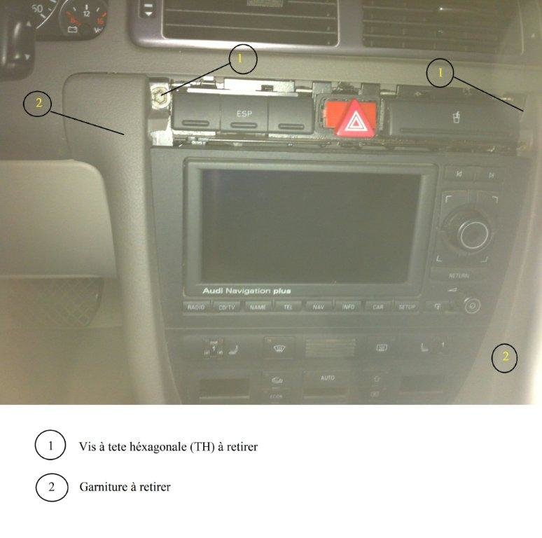

  12. Bonjour Droby, Merci du conseil et du lien, mais J'ai déjà bien (ou mal) cherché dans la section A6/C5 et je n'ai rien trouvé sur la façon de déposer ces garnitures latérales à part la photo ci-dessus qui ne m'aide pas beaucoup. Même problème pour déposer le MMI qui tient par 2 vis TH au moins. Le probème est pour déposer la garniture qui l'entoure. Help! Si un administrateur du site pouvait transferer mon topic dans la section A6/C5, ce serait bien

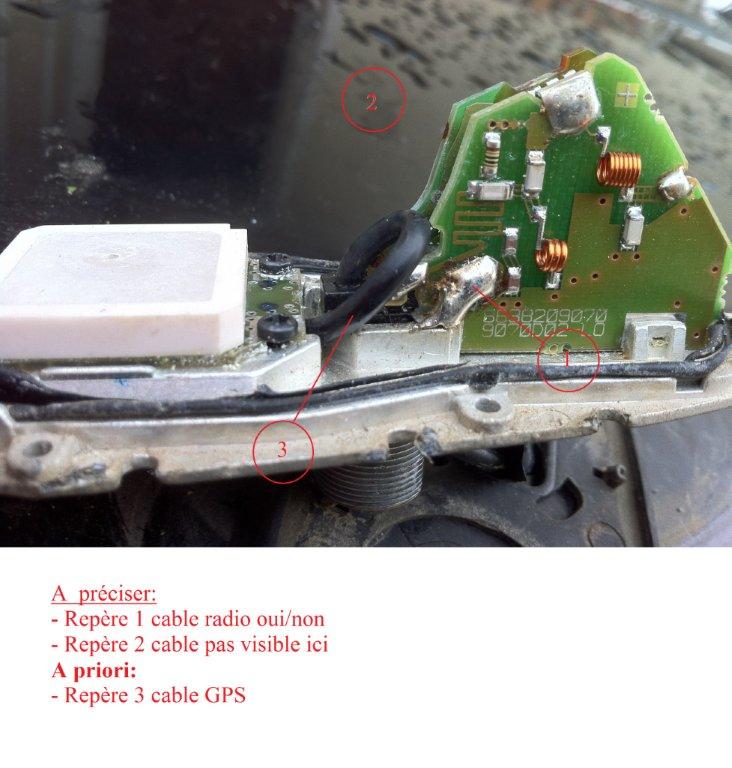

  15. Bonjour, Suite du post précédent, voici les 2 photos de l'antenne Bon Noel JLB

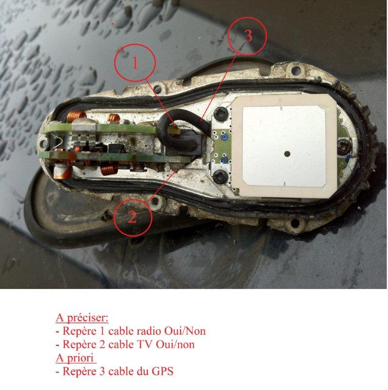

  16. Suite du yesterday 20:23 PM Bonjour, - J'ai sorti mon antenne du toit. J'ai pris 2 photos (pour vous les faire voir, mais hélas, je ne sais pas comment les poster dans le forum) de mon antenne montrant les 3 coax d'arrivée. Pour repérer le cable GPS pas de Problème, la difficulté est pour repèrer le coax Radio et le coax TV.. - Maintenant je souhaiterai acceder aux 2 amplis d'antenne . J'ai tente ma chance pour déposer les garnitures, pas évident sans casser quelque chose.Savez-vous si il existe un topic pour le démontage des garnitures dans le coffre AR coté gauche? Pour le cas ou mon antenne de toit serait HS, je changerai bien pour l'antenne aileron de requin. Savez-vous si cette antenne fait les 3 fonctions (TV/RADIO/GPS)? Est-ce compliqué à brancher? Merci pour votre aide et bon Noel JLB
