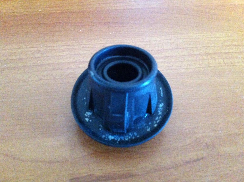

  4. Suite post du 1 Aout, En photo le cone en caoutchouc pour la récup des condensats. Ce cone a un clapet à la partie inférieur Mais je vois pas de tuyau noir d'écoulement . Au doigté Je n'ai ce qui me semble etre une toile en caoutchouc? Question, comment sont récoltés et évacués les condensats?

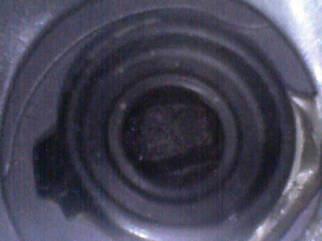

  5. Bonjour. C'est le fond de cette pièce que tu as percé pour améliorer l'évacuation des condensats ? Merci PS la photo est prise avec un camera sur port usb au bout d'un flexible.
  6. Suite du post de ledezep du 13 Aout 2010. Bravo pour le post, un grand merci . Apres un orage et 900 km sous la chaleur, le tapis coté passager AV et AR, c'est comme si j'avais jeté un sceau d'eau sur la moquette. Les tapis archis trempé? Travaux: - Trou sous batterie partiellement obstrué. - Coté habitacle et évacuation des condensats de clim, J'ai pris une photo du fond de la partie femelle de l'entonnoir. Je ne vois pas de tuyau noir à déboucher. J'ai essayé à tâton de déboucher avec un fil rigide, rien de passe? - Faut-il démonter autre chose? - Au doigté, il y a comme du caoutchouc dans le fond du trou. http://imageshack.us...9/5167/xakf.jpg http://img844.images...4/5029/ri4c.jpg

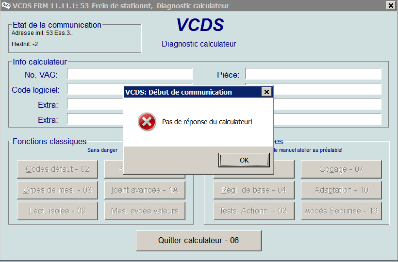

  16. Bonjour, En voulant faire l'essai (avant travaux) de desserrage du frein de parking électrique, J'ai ce défaut : . Mais peut-etre n'y a-t-il pas de frein de stationnement électrique, puisque je n'ai pas de bouton spécifique pour l'actionner. J'ai un levier de frein à main classique pour actionner le frein de parking! Question bête: Sur AUDI A6 C5 de 2004, comment savoir si l'on a un frein de stationnement électrique? Si expérience merci du retour. Cdlt JLB
