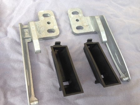

Bonsoir pour revenir sur ce pb, j'ai pu le résoudre en faisant levier sur le bord de la console avec un gros tournevis. j’ai pu ainsi dégager la patte métal du Concert...:)

Bonjour je vais passer en double din le week-end prochain , méthode Dremel et coffre metal double din :) Le soucis avant de commencer la manip , c'est qu'une patte de l'autoradio est coincée , du côté conducteur :( elle est ecartée de son axe et bloque sur le montant de la console :( Comment accéder par derrière de la meilleure façon svp ? Accès compteur ? boite à gants ?? merci pour vos conseils... ;) cdlt
