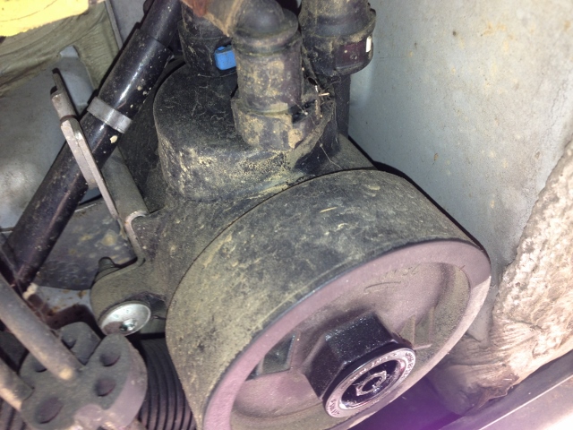

bonjour et merci est-ce que c'est ce filtre svp ? c'est indiqué ceci sur Osc.... " Filtre à carburant DELPHI : HDF569 Référence constructeur (Numéro OEM) : AUTO UNION : 8Z0-127-435A - 8Z0-127-435B - 8Z0-198-567 HENGST FILTER : E80KP D136 KNECHT : 06657233 - KX 86/1 D MAHLE FILTER : 06657241 - KX 86/1 D MANN-FILTER : PU 819/3x VAICO : 8Z0-127-435A - 8Z0-127-435B - 8Z0-198-567 Caractéristiques : ▪ à partir de l'année de construction : 06/2002 ▪ à partir de nº de châssis : 8Z_3_000 001 ▪ Diamètre [mm] : 74,75 ▪ Hauteur [mm] : 100 ▪ Séparation des bloques : " je vois pas trop , il faut que je pince une durite avec une pince etau , ou alors il y a un système fait pour cela? merci cdlt
Bonjour voici la photo de ce fameux filtre. Le connaissez-vous , quel est donc le modele de filtre à prendre svp ? Pour le changement , que dois-je faire ? merci cdlt
Merci :) vous avez bien le boulon metallique au centre ? on le devisse , il descend et le gasoil sort? le filtre est donc emboité et sort après avoir retirer la petite coupelle et le boulon ? par contre , le gasoil sort-il sans arret ensuite ? le reservoir va se vider? merci cdlt NB je fais une photo demain de mon filtre , comme ça vous saurez de quel type il est mon chassis est 8Z0044
Bonjour je veux changer notre filtre a gasoil , j'ai levé l'A2 , enlevé la plaque Alu et là j'ai trouvé un filtre plastique noir avec un boulon au milieu. En devissant ce boulon , la coupelle descend et le gasoil coule. Mais sur Oscaro , y'a beaucoup de modele pour mon A2 de 09/2003 ... lequel choisir ? l'avez-vous déjà fait ? est-ce ce filtre ? merci cdlt le boulon est dedans... est-ce celui -ci ? vous le connaissez ?? merci
