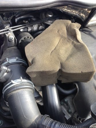

Carré de mousse noire dans le moteur ? antivibrations ?

Merci mais là il pleut pas mal... dès demain , j'essaye de faire une photo merci -
Bonjour j'ai des vibration désagréables vers 900 t/min , j'ai un carré de mousse noir dans le moteur , de 20 cm x 20 cm , je crois environ avec une épaisseur de 7 à 8 cm... là je l'ai calé où il y a le debimetre , mais a réfléchir , lorsque le garagiste a fait la courroie pour nous la vendre , l'a t'il remise à la bonne place?? avez-vous de carré de mousse sur votre 1.4 tdi ?? si oui , ou est sa place ?? merci cdlt

Bonjour à quoi sert le cube de mousse qui se trouve a coté du débimetre svp? où doit -il se placer ? est-ce lui qui cale quelquechose pour les vibrations ? là il est derrière le turbo mais je ne pense pas que ce soit sa place? merci cdlt -

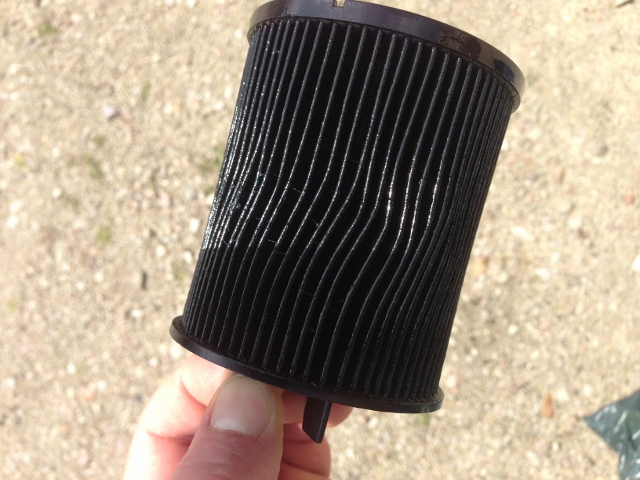

non, mais c'est très simple :) avec une pince étau , on pince la deuxième durite en partant du bas (j'ai mis du scotch electricien sur la pince étau pour pas abîmer la durite :) ) Ensuite on vide le gasoil avec le petit boulon et ensuite y'a plus qu'à desserrer le gros boulon et le filtre vient tout seul.. :) cdlt
Bonjour ça y est , j'ai changé le filtre , merci pour vos conseils ;) voici une photo du filtre , pensez-vous que mes accouts à l'accélération moteur puissent venir de ça??? C'est vrai qu'il était sale et beaucoup de mayo noir au fond du filtre , a t'il été au moins changé une fois??? :MdrDevil: merci
