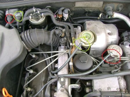

Remplace ton electrovanne n75, verifie la référence de celle-ci car il y en a plusieurs suivant motorisation. exemple sur oscaro : http://www.oscaro.co...134-1005-824-gt c'est elle qui régule la pression sur la capsule à dépression du turbo. en rouge l'électrovanne de l'EGR en vert l'électrovanne N75 qui régule la pression du turbo vérifie la liaison des durites en correspondances avec les deux électrovannes. vérifie également si aucune durites n'est débranchées au départ des électrovannes. si tu pense qu'elles sont poreuses changent les! :coucou:

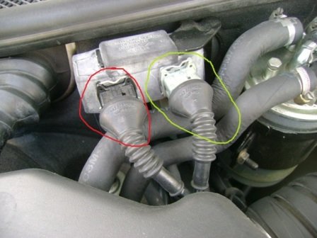

et tu les as rebranchée? :icon5: parce que l'électrovanne noire commande la vanne egr et la grise commande la pression du turbo. Si elle ne sont toujours branchée, normal que tu n'es plus de puissance et ton a6 marche au ralenti!!!! change de garagiste, parce que ou il est nulle d'avoir débranché les 2 électrovannes pour faire ta vidange ou il l'a fait exprès pour simuler une panne et te faire revenir pour t'embrouiller et te faire sortir les euros. :think: -
