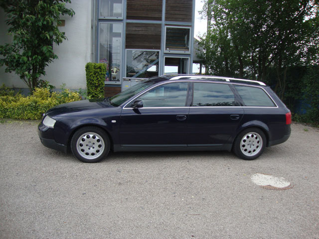

  • Marque et modèle
    Audi A6 2.5 Tdi
