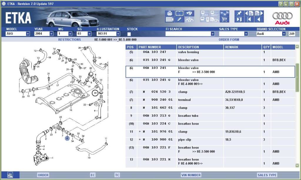

[B6]dump valve
patoos a répondu à un(e) sujet de diglingue dans A4 B6 / A4 B6 Cabriolet - (2001 à 2004)
aurais tu par hasard,la nomenclature complete de tes vues? merçi -
