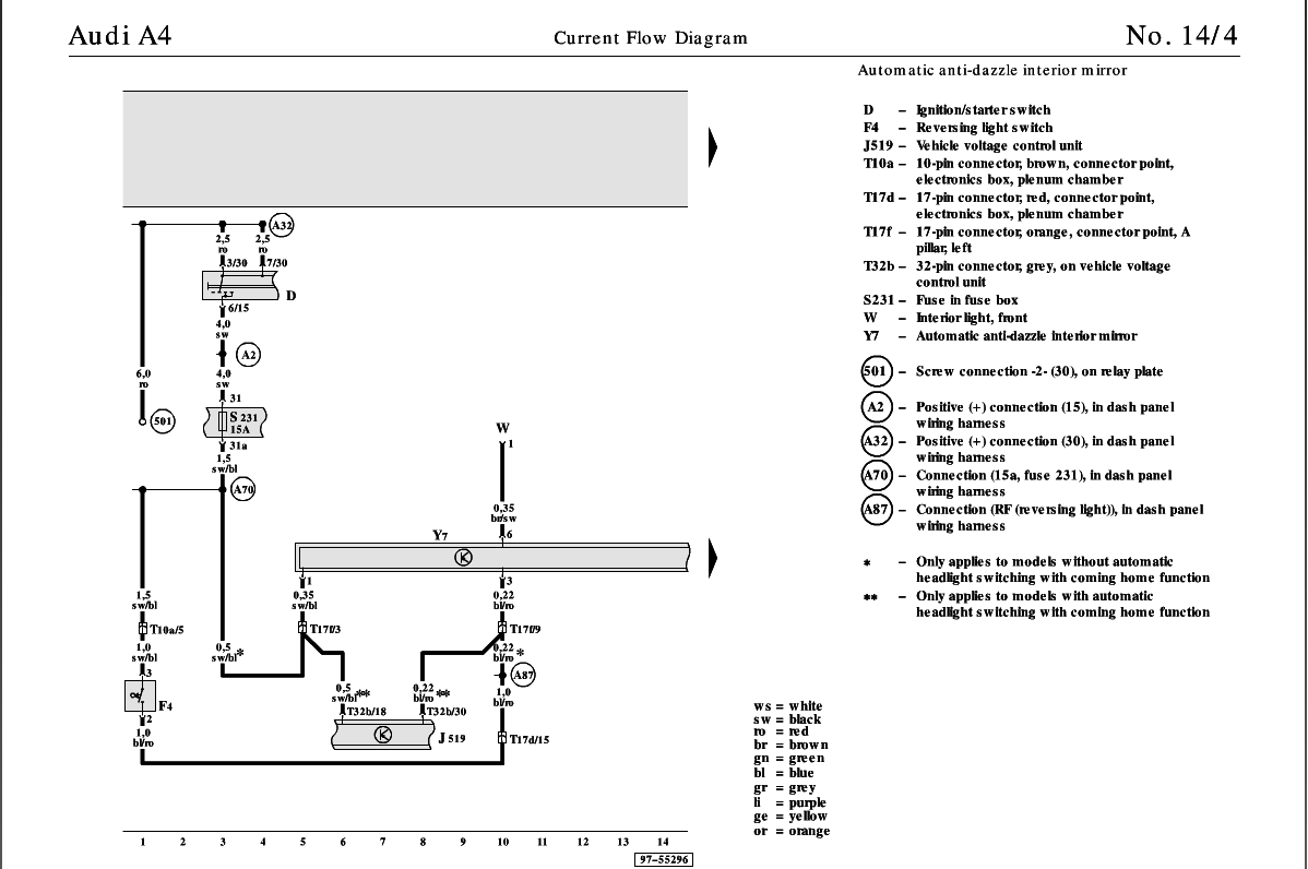

[Tuto] - Pose rétroviseur intérieur électrochrome
fxmartin a répondu à un(e) sujet de fxmartin dans A4 B6 / A4 B6 Cabriolet - (2001 à 2004)
Pour le coup ça fonctionne il n'y a pas de soucis. Il me semble que c'est sur un 32 pin que je me suis mis donc c'est peut être le même ! -
Bon suite et fin ! Tout est ok ! J'ai été prendre le fil de recul au niveau du controleur situé derrière le vide poche conducteur, le fil active l'ampoule de la marche arrière. Cela fonctionne parfaitement sur le rétro. Tout est ok ! :) -
Bon j'ai entrepris un peu de démontage, le connecteur rouge est sous le calculateur. Donc n'ayant pas trop envie de travailler dans cette zone juste pour un fil de marche arrière je vais voir ou part après ce fil 17d/15 et essayer de le récupérer dans l'habitacle. Je penses que dans tous les cas, un bon fil qui s'active avec la marche arrière fera l'affaire. Au pire je poserais une résistance variable et testerais l'effet sur le rétro. Mais à mon avis étant un fil en 12v le simple fil de commande du feu de recul suffira largement... -
Je tiens à remercier kilivinci pour sa réactivité car on peut dire qu'il a été d'une très grande aide. Un grand merci à tous je vous tiendrais de toute façon au courant. Car je sens que je vais un peu galérer vu qu'il faut accéder jusqu'au compartiment moteur pour tirer un fil.. -

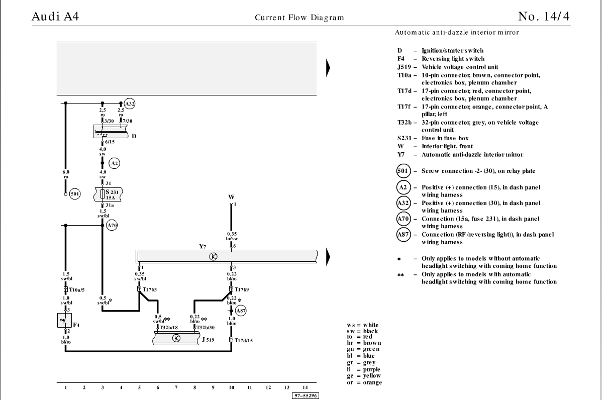

Alors j'ai aussi cherché, car j'aime pas trop embêté les gens... j'ai trouvé sur un site chinois ce qui semblerait être le schéma électrique. Si j'ai bien capté le schéma ! Lorsque le fil du connecteur orange est présent cela part de la pin 9, qui va vers le connecteur 17pin rouge sur la pin numéro 15. Donc pour mon rétro il faudrait que je branche la pin3 directement sur la pin15 du connecteur rouge. J'ai bon ? -
Re ! Après discussion en MP oui effectivement j'ai bien revérifié Pin 1 vers Pin 3, la pin 3 n'étant pas présente, j'ai suivis ton conseil en me branchant sur la Pin31a de la boite à fusible. De ce côté la, ça fonctionne parfaitement ( j'ai testé avec l'autre rétro et mon rétro, on voit clairement que l'un réagit beaucoup mieux que l'autre ). Pour la Pin 9 celle ci comme précisé est bien absente et j'attends sans soucis le schéma quand tu auras trouvé un moment. La Pin 6 après lecture à gauche à droite permet de désactiver le rétro lorsque quelqu'un arrive dans la voiture si j'ai bien compris, puisque le plafonnier réagit. voila, il me reste donc juste le signal de recul et c'est tout bon. -
Bon suite des aventures ! Alors deux choses : - j'ai testé la pin 1 du connecteur 17 orange. Celle ci affiche 6V et quelque mais pas 12V. Donc malheureusement je penses qu'il va falloir trouver une autre source 12V de plus après contact. Ce Pin 1 en fait s'active avec les feux de position. - j'ai testé mon rétro avec un autre 12V effectivement il y a une variation mais bon c'est pas dingue. Je me suis dis, j'ai un autre rétro ( celui qui ne va pas sur mon support ) et celui ci par contre marche parfaitement bien !! Dès lors je me pose plusieurs questions : - Es ce que le rétro que j'ai n'est "pas terrible" ? ( la glace n'est pas blanche blanche, légèrement jaune et se fonce très légèrement ). ( l'autre rétro la glace est parfaitement blanche et tend vers un bleu profond lorsqu'on l'active ) ==> je me réponds à moi même, après quelque recherche il semblerait que lorsque le rétro est jauni celui ci est mort... génial.. Au final j'ai un rétro qui marche parfaitement bien mais qui ne se monte pas sur mon pare brise et un rétro hs qui se monte sur mon pare brise :mur: - à quoi sert le PIN 6 qui va au plafonnier ? car j'ai testé son voltage et il est proche du 0 ! - enfin comment brancher la pin 3 sachant que sur mon connecteur orange je n'ai pas le fil ! Si quelqu'un pouvait m'éclairer sur ça... Merci d'avance -
Bonsoir, Évidemment j'ai câble mais le fil du feu de recul n'est pas présent... C'est pire que ce que je pensais !!!!'. Car je me suis dis bon le câble feu de recul c'est pour désactiver le rétro en marche arrière pourquoi pas. Je test rien ne se passe. Je me dis il y a un bug ... Et la je me rends compte que les couleurs du rétro ne sont pas tout à fait les mêmes que ceux du cable ! Donc je me demande au final si c'est bien branché... Car je me suis basé sur les numéros du cable qui doivent correspondre mais dans ce cas pourquoi les couleurs ne seraient pas tout à fait les mêmes sur le rétro et surtout si c'était pas grave pourquoi il ne s'est pas allumé ? -
Ah oui mais c'est ce que j'ai fais ! Le fait est que je pensais y trouver un fil déjà présent comme sur le connecteur orange ! Pour le coup j'ai sorti la pin métallique et j'ai injecté mon fil numéro 6 ça permet de faire quelque chose de très propre ! Merci pour la précision.
