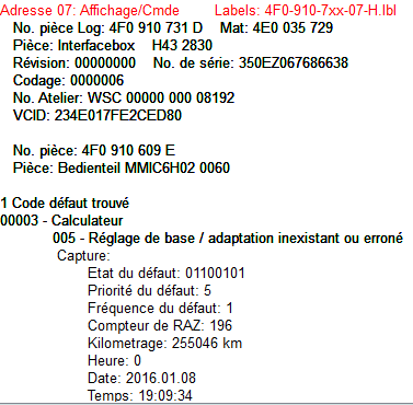

Bonjour, Je viens demander votre aide afin de m'indiquer se que signifie le code défaut que j'ai sur mon véhicule. Je vous remercie par avance.
