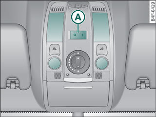

Merci à tous pour ces explictaions. @neodiv, c'est une option qu'on avait pas vue lors de la première visite ;) -
Bonsoir à tous, Je viens de récupérer mon A6 ce soir et je ferai une présentation dès que je l'aurais nettoyée car y a du taf .... ;) J'ai vu 3 boutons au plafonnier pour lesquels je n'ai aucune idée de leur utilité c'est les 3 boutons au dessus du A sur la figure suivante : Quelqu'un aurai une idée ? Merci,
