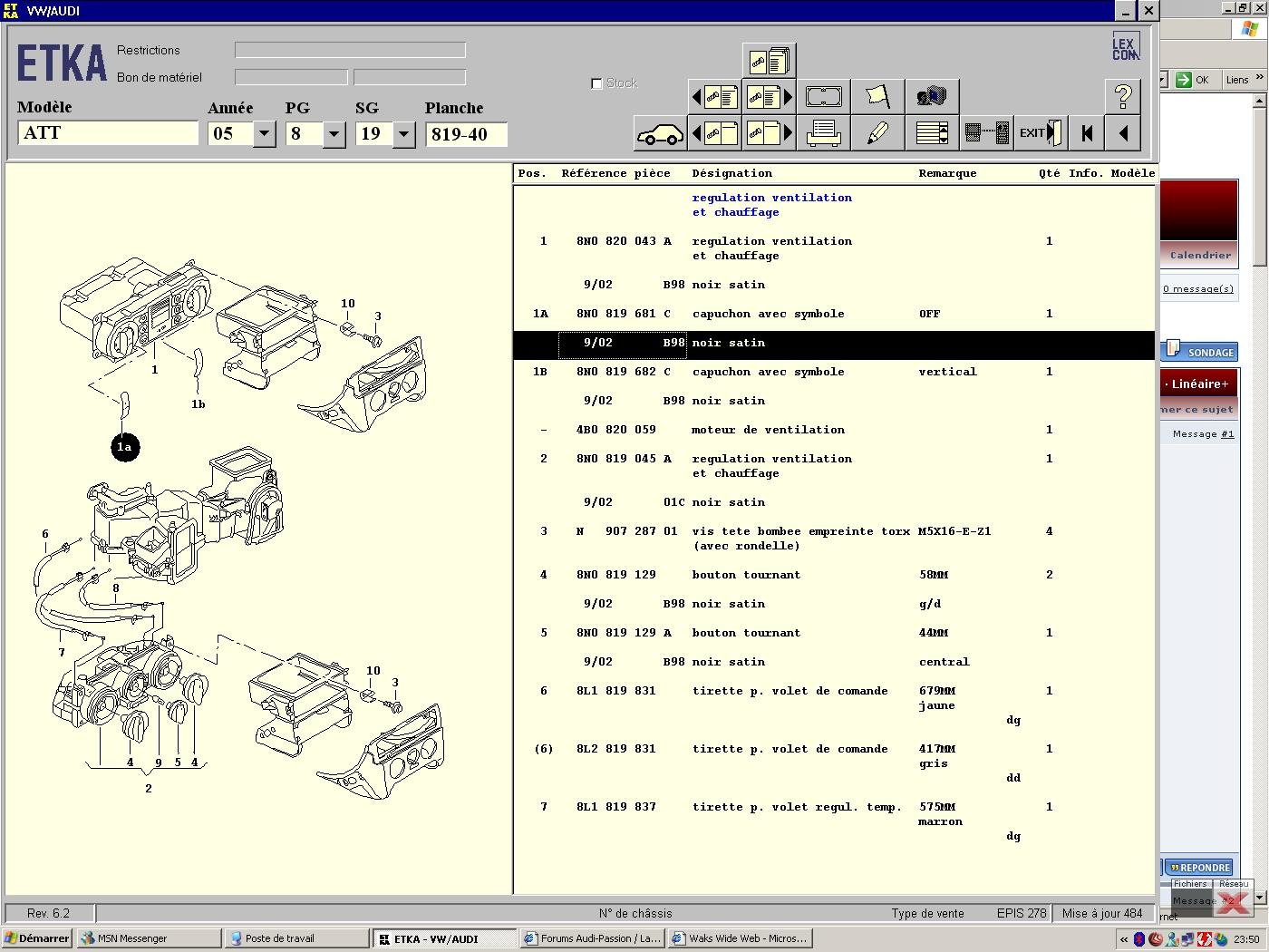

  4. la ref de la piece serait donc :8NO 819 681C / B98 belgo

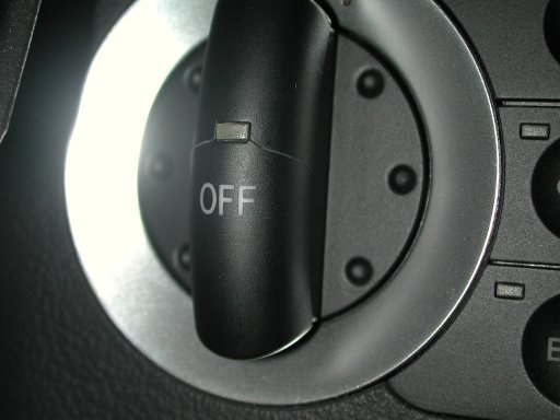

  5. Moi non plus comprend pô .... Mais c'est vrai que cette piece a l'air vraiment mise en force sur le bouton lui meme .. donc les differences de temperatures etc ... elle se fend ... je vois que ca . Belgo .
  6. Hello, ce matin je regarde le bouton de la clim ( celui de gauche ) et Arghhh il est fissuré en 2 !! Visiblement le prob a l'air courant regardez sur le site de Wak : http://www.wak-tt.com/mods/warranty/3climateknob/ccknob.htm Je ne comprends vraiment pas comment ca peux arriver , je suis hyper maniaque , le seul conducteur de l'auto ... ( un an et demi et 18 000 Km ) d'autres personne ont eu le meme probléme ??? Enfin je suis encore sous garantie donc je vais voir avec ma concession s'il peuvent me remplacer cela rapidement ... je vous tien au courant .. A bientoTT Belgo
