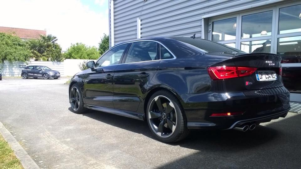

Jantes pour S3 berline Noir Panthère
bruno19652 a répondu à un(e) sujet de Isma_07 dans S3 8V / S3 berline / S3 Sportback / S3 Cabriolet - (2012 à 2020)
Les 19 c'est en option (une de plus....) les 18 c'est la taille proposé d'origine bien que pour les rotors il faut rajouter un peu -
