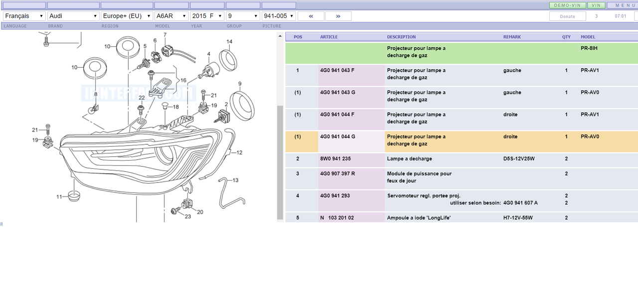

Ampoule Xénons
olive13 a répondu à un(e) sujet de olive13 dans A6 C7 / A6L C7 / allroad C7 - (2011 à 2018)
Ampoule Xénons
Alors c'est bizarre mais je viens de vérifier sur ETKA, mon code PR est 8IH et 8Q3, ce qui correspond bien a une D5S de 25W et j'ai bien les laves phares! C'est d'autant plus bizarre, qu'ayant une finition Avus je devrais avoir les feux directionnels... Fait chier! -
Bonsoir, Quelqu'un a t-il réussi a reprogrammer la course de la pédale d’accélération sans passer par un module externe du type pedal box? Merci de vos réponses.
Ampoule Xénons
Merci de ta réponse, sauf que, la D3S, effectivement bcp de choix, c'est ce qui était monté sur mon Allroad C6, mais là ce sont des D5S ... -

Bonjour, Quelqu'un a t-il remplacé ses ampoules de décharges D5S montées sur nos feux xénons par des modèles autre que l'OEM de couleur trop chaudes à mon gout! 4300k 25w Je cherche des 6000k mais n'en ai pas trouvé en 25w. D'où ma question, quelqu'un a t-il essayé en 35w? Bizarre que personne n'ai fait cette manip jusqu'à maintenant?!
