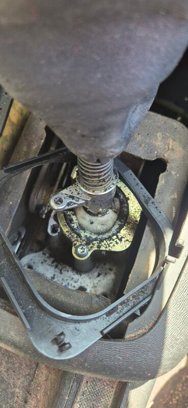

bonjour, ce matin en voulant rétrograder, le levier de vitesse est devenu très mou, plus possible de changer de rapport....remorquage à la maison car garagistes complets..., je ne sais pas ou commencer, si vous pouvez m'aider ce serait sympa... j'ai des bases de mécanique. déjà d'après la photo, trouvez vous une anomalie? merci
Oui c'était bien ça, j'ai anticipé je suis allé en chercher un ce matin et l'ai monté. Nikel Merci

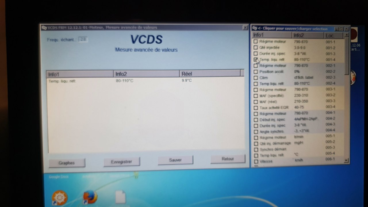

Je viens de la passer, on dirait qu'il y a une anomalie: voir photo J'habite ds le sud... on dirait qu'il y a un capteur qui déconne.
Bonjour, voilà mon soucis si quelqu'un pouvait m'aider. Depuis quelques temps j'ai remarqué que le voyant préchauffage dure beaucoup plus de temps que la normale, avant 1 à 2 secondes pas plus contre au moins 5 secondes maintenant. La voiture démarre qu'en même, mais un emballement du moteur s'en suit durant 1 aa 2 secondes puis le ralenti est haut durant que le moteur devienne chaud. 1000tr/mn J'ai soupçonné donc les bougies que je viens de changer ainsi que le faisceau qui s'effritait et le problème reste entier. Moteur asz 130cv Merci pour votre retour
