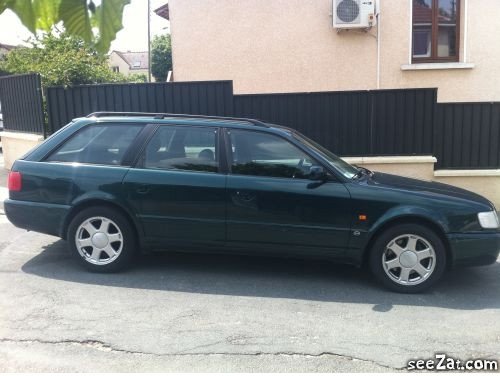

Jolie je sais pas ... Mais je la kiff. Je l'ai acheter tel quel enfin presque, avec un calandre nid d'abeille full gris chromé. C'était vraiment horrible. Donc j'ai bricoler sa à mon goût. J'ai peinds les nids d'abeilles en noir, et fixer le sigle des 4 anneaux avec 2 petits colson. Viré l'essui glace arrière et le tour étais joué. Le tunning full origine à la mode " Jézu'Style " avait pris effet. Sur ce merci à tous -
