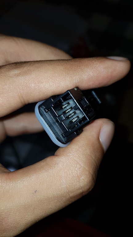

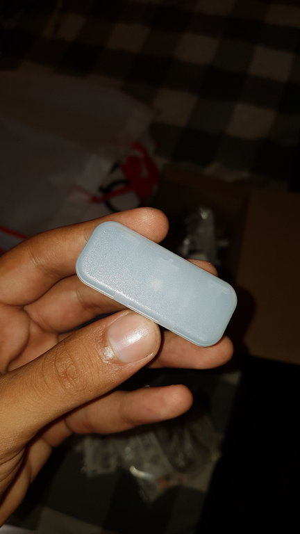

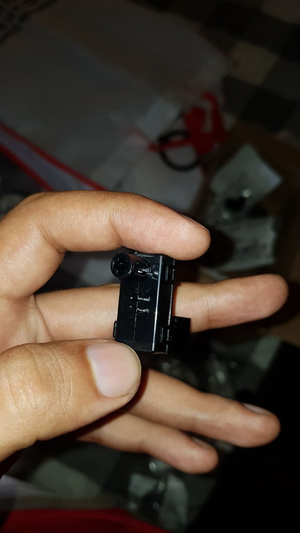

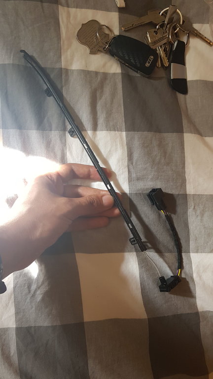

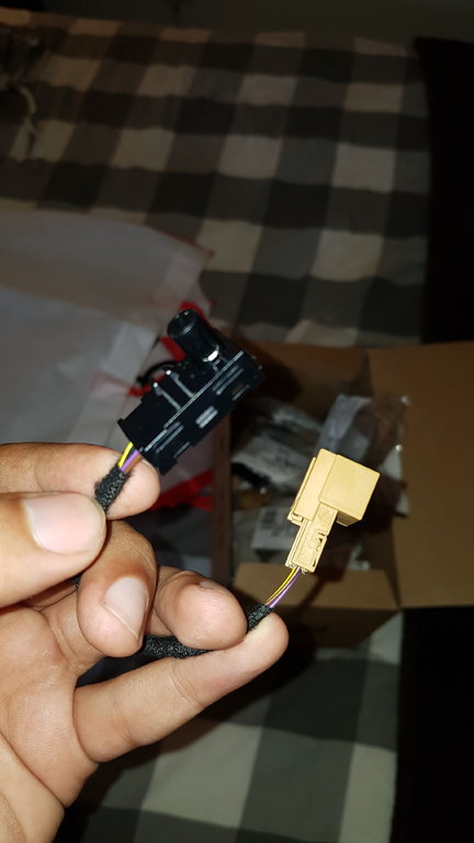

  4. Bonjour les amis. Je me suis lancé dans un projet assez conséquent. J'ai oublié de cocher le mulitcolor ambient lighting pack lors de la commande de ma a5 b9 Je n'ai que l'eclairage d'ambiance blanc. Grâce a un ami du forum j'ai pu avoir les références des modules LEDs quil me faut pour achever ce retrofit Mais en démontant les portière jai été confronté a un petit problème, il manque 2 cables au connecteur (les modules couleur ont 4 pins alors que les blancs en ont 2) Est ce que l'un de vous aurait les schémas (elsawin) de connexion des faisceaux au module de porte / porte gobelet / repose genoux / pédaliers? Ça me rendrait un énorme service. En gros j'ai besoin de savoir sur quel port je dois connecter les deux câble que je dois rajouter sur chaque module Ps: Jai réussi a activer le menu sur le mmi et en sélectionnant les couleurs sa change l'intensité des led Merci pr vos réponses PS2 : si une âme devouable pourrait démonter une porte pour montrer comment se fait le cablage ça serait un truc de dingue!
