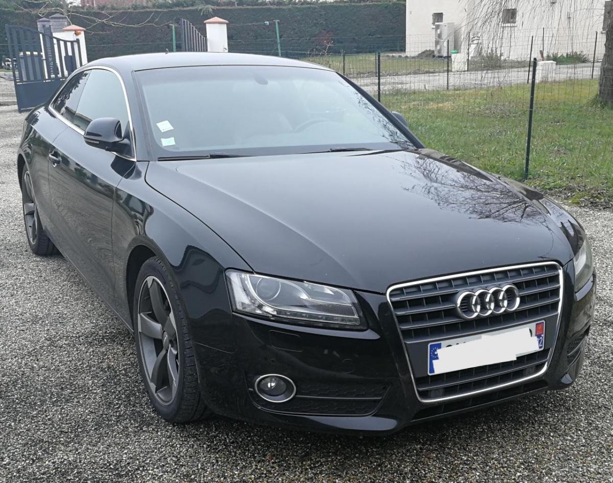

  4. Mactygan
    Mactygan
    Chose promise chose dûe. Quelques photos de ma petite Audi pour le fofo. Merci à tous !
