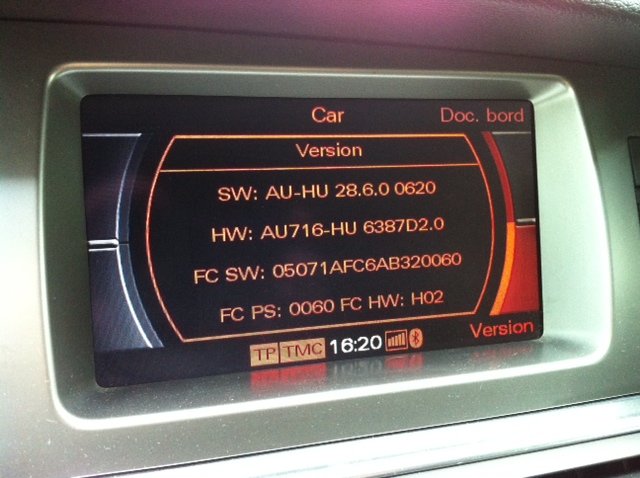

Batterie (récente) qui se vide en quelques jours au repos !
fabia-bengal a répondu à un(e) sujet de cestmoi79 dans Q7 / Q7 V12 4L - (2006 - 2015)
J'ai U à pu prés le même problème, batterie que j'ai changé l'année dernière pas encoder à la voiture. PB de mise à jour du MMI car le voyant des Warning faisait un flash de temps en temps, la voiture sortait de veille pour 20 min... PB régler avec la nouvelle mise à jour... Alain -

Kool vous êtes deux à vouloir changer ... :nixweiss:
Grand merci à jpb 17 mise à jour MMI... Alain
Problème de demarrage à froid et chaud
fabia-bengal a répondu à un(e) sujet de fabia-bengal dans Q7 / Q7 V12 4L - (2006 - 2015)
Bonsoir, Hier j'ai recup mon Q7 de chez Audi résultat: - Pour le manque de puissance encodage de la batterie neuve, à la voiture, et mise à jour du MMI, car consommation sur électrique du bouton Warning qui sortait l'auto de veille... - Pour le démarrage aléatoire le matin; tubulure admission banc 1, ce coup si, pas de possibilité de prise en charge à 50% par Audi car + de 100000 kms pas cool :pleure2: Donc dans 15 jours rdv Docteur pour opération... :wc: -
