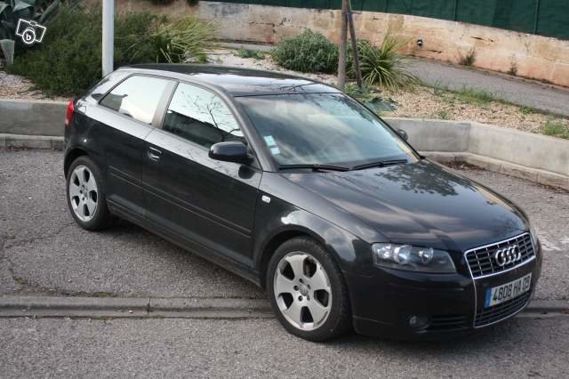

Bonjour tout le monde , Je vous rejoins sur ce forum car depuis samedi je suis l'heureux propriétaire d'une Audi A3 2.0L TDI de 140 CV. Avant j'avais une Golf III GT TDI de 110 CV avec laquelle j'ai fais 314 675 Km que je viens de céder à regrets car j'avais des bricoles à faire dessus (embrayage, bras de suspensions avant ect...) bref un devis de 1500 euros pour un véhicule de 15 ans je n'avais plus envie. Je m'appel Jérôme j'ai 34 ans et j'habite en Bretagne ou je suis soudeur dans la navale. Je ne sais pas trop quoi dire d'autre pour le moment donc j'éditerais ce sujet au fur et à mesure avec des photos de la voiture mais si vous aavez des questions je serais heureux d'y répondre.
