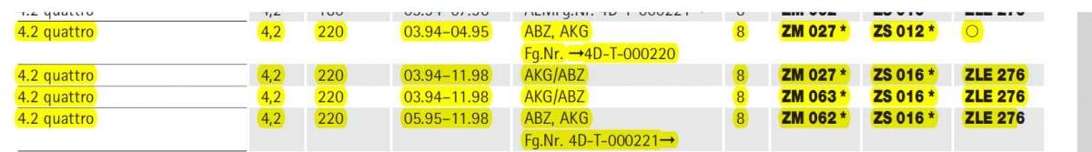

Non, pas de panne mais je pense que les bobines ont une durée de vie et comme j'en ai déjà changé 3 une d'avance serait la bienvenue et si on peut mettre une zs 016 à la place c'est 2.5 fois moins cher surtout si c'est uniquement une question de deux vis en moins. ZS 012 à gauche et ZS 016 à droite -
Bobines pour A8 moteur ABZ
Francoisq a répondu à un(e) sujet de Francoisq dans A8 D2 - (1994 à 2002)
d'origine, j'ai des zs 012 avec 4 point de fixation. -
Bonjour, Quelles bobine pour une A8 moteur ABZ de 1995 ? La différence semble être qu'il y a deux vis de fixation sur une ZS 016 et quatre nsur l'autre Zs 012. Le prix aussi, rapport de 1 à 3. Pompé à l'adresse suivante : http://www.unixauto....file=BERU_1.pdf Merci
