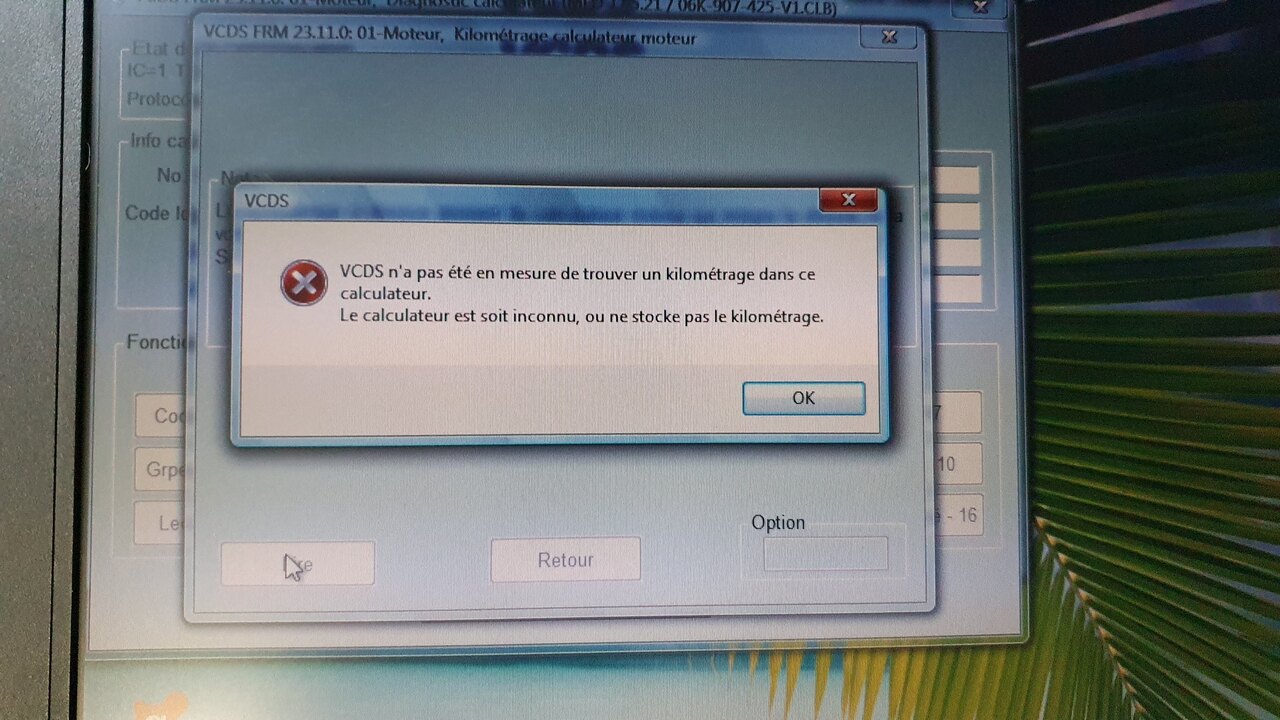

Voici la réponse du vendeur du VCDS : Pour le kilométrage il vous précise bien que votre calculateur doit être soit un edc15 soit un edc 16 Et le vôtre c'est un edc17 donc impossible de contrôler le kilométrage .
Re-Bonjour, J'ai un autre refus avec ce VCDS VAGCOM. Il m'est impossible de contrôler le kilométrage (voir photo) Avez-vous une réponse sur ce problème ? Merci
