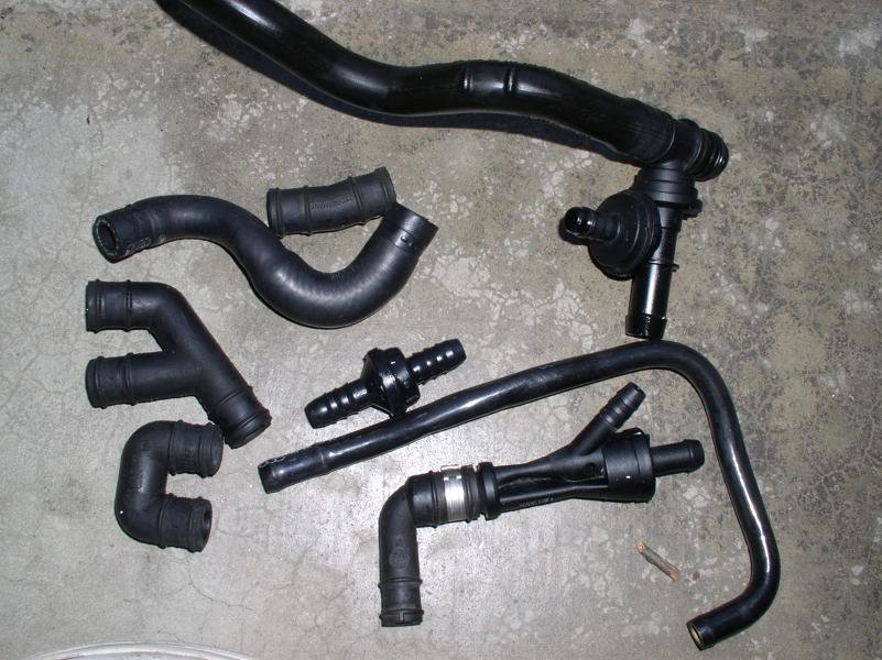

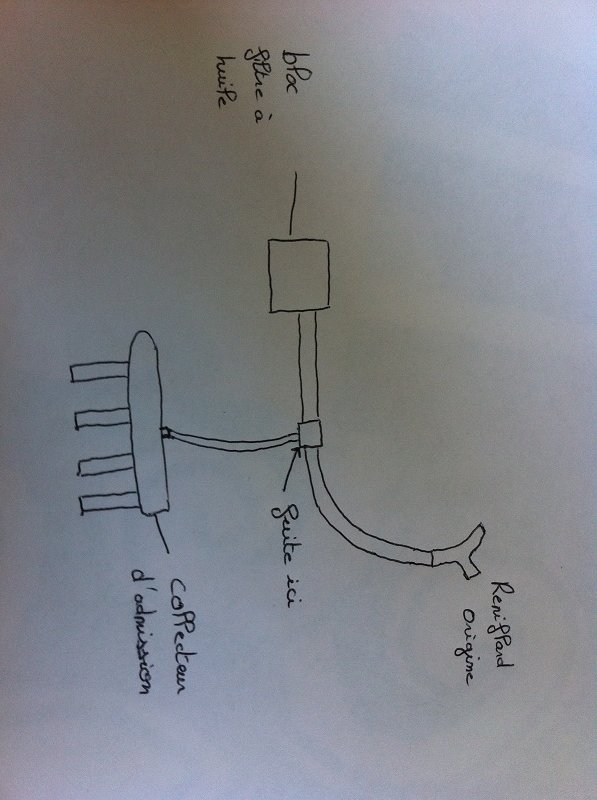

allé c'est parti, place aux photos voici donc le schéma que je me suis donné sur cette photo, voici ce que j'ai appelé : Bloc filtre à huile à gauche et fuite ici à droite ici, Reniflard origine photos d'ensemble bloc filtre à huile + fuite ici une photo du raccord sur le collecteur d'admission et pour finir, une photo avec le clapet anti-retour pour le circuit de frein acheté chez un vendeur spécialisé en pneumatique et hydraulique maintenant on dit byebye à ce noeud de problème hahaaaaaa ! -

Voici le schéma de ce que je compte faire de plus, je brancherais ma durite de dépression de frein en bout de collecteur d'admission -

Je viens d'observer ou vont toutes les durites est au final, c'est pour le reniflard d'huile -

L'idéal serait d'enlever tout ça Vu l nœud de durites la dedans je suis sur que les 3/4 ne servent à rien -
problème circuit d'air secondaire
clem_du_08 a répondu à un(e) sujet de clem_du_08 dans S3 8L - (1999 à 2003)
j'ajouterais même ce tas de fuite car j'ai une fuite la dedans :bigsmile: -
ooopppsssss .... est-il possible de supprimé tout de même ce tas de fuite potentiel ? -
Bonjour à tous, j'ai fait un test de pression d'air sur mon s3, et j'ai une fuite sur le circuit d'air secondaire, mon moteur est un AMK et je ne peux donc pas tout supprimer et mettre la jolie plaque FORGE sur la culasse, comment peut-on le supprimé ? Merci de votre aide
