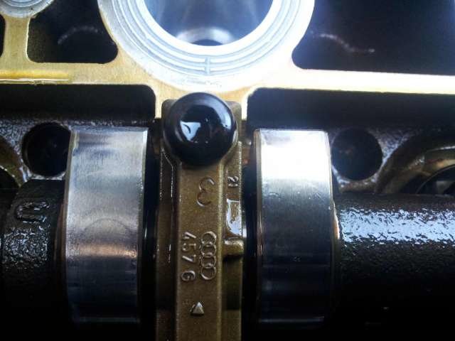

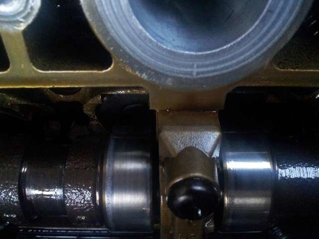

bonjour a tous :coucou: cette aprem je me suis lancer dans le demontage de mes couvres culasses, pour le remplacement des joint + verif des arbres a cames . ma voiture a 130000kms pas de bruit moteur et tourne comme une horloge,d'origine. j'ai commencé a demonter le coté conducteur , un bijoux arbre a came propre , pas de probleme . coté passagé un petit probleme , un poussoir est bien abimé et l'arbre a came aussi (plat sur l'arbre ,voir photo. je ne sais pas comment faire , changement d'un arbre a came? changemenet des 2 ? des 4? ou bien commande chez evo engineering :bigthumbup: dont il ma fait de tres bon devis , mais pas assez de sous pour le moment :unsure: . pouvez vous me dire le prix aproximatif pour changer tous sa ? connaissez vous une personne capable de me le faire chez moi ? merci d'avance a tous :bigsmile:

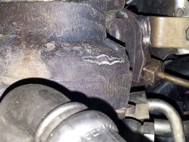

A cette endroit ce n'est que l’echapement ? je dis peut être une connerie, (je peut le faire souder)? :blink: :blink: J’avais déjà vu des fissures de turbo (rs6) a l’intérieur mais jamais comme ça !!! surtout que ma voiture est d'origine. -

merci quelle peut etre les symptomes du turbo hs ? je ne sais pas encor quoi mettre. -

merci pour vos repoces , combien peuvent couter 2 loba 530 ou 550 quelle est la differenece entre les 2 et ceux d'origine ? qu'elle est en moyenne le prix des origines? sur le boncoin il y a 2 turbo de rs6 modifié pour rs4 vale t'il le coup ? voici le lien : http://www.leboncoin.fr/equipement_auto/257757730.htm?ca=21_s merci :bigthumbup: -

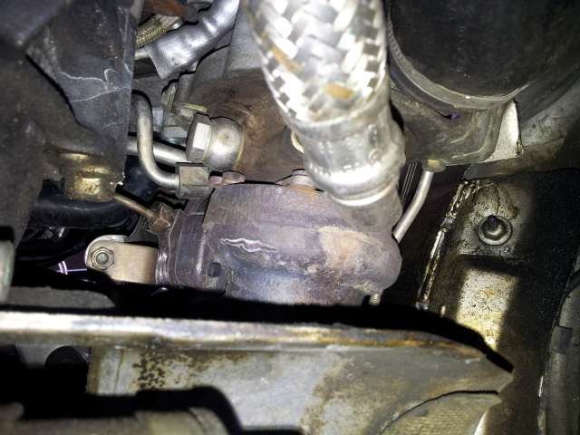

Bonsoir a tous, voici la belle fissure :( que je viens de découvrir aujourd’hui sur le turbo coté conducteur. La voiture (rs4 b5)a 130000kms temps de chauffe toujours respecté et arrêt idem attente avant chaque coupure. Elle est belle « elle a même mis du labello blanc :) » Croyez vous que c’est grave ? Pour le moment je n’ai aucune perte de puissance ni de perte de pression la voiture tourne comme une horloge. Que me conseillez vous ? Si la pompe secondaire ne fonctionne pas, sa peut donner sa comme défaut ? Ou tous simplement autre chose Merci d’avance a tous. :coucou: que me conseillez vous comme turbo ? rs4 audi , ebay etc...
