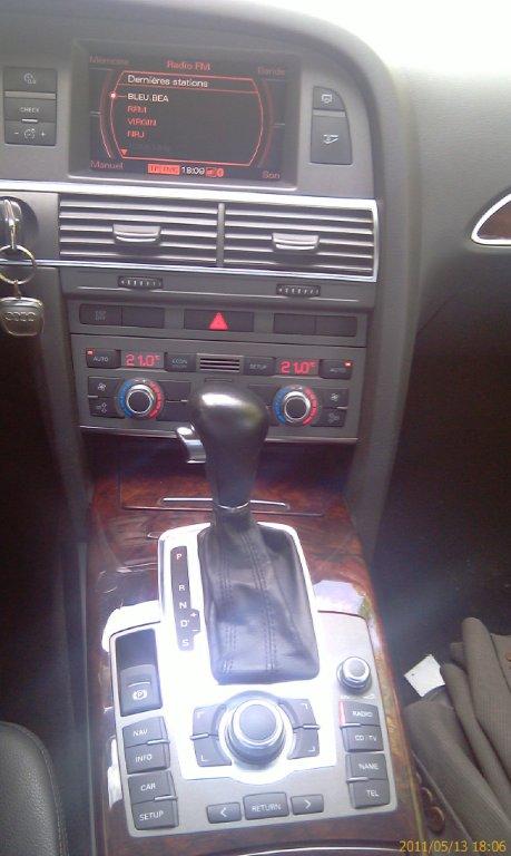

Bonsoir, Voilà ce que j'ai sur mon A6. Je ne vois vraiment pas comment démonter ça si facilement. Tu n'as pas la même chose je suppose ? -
