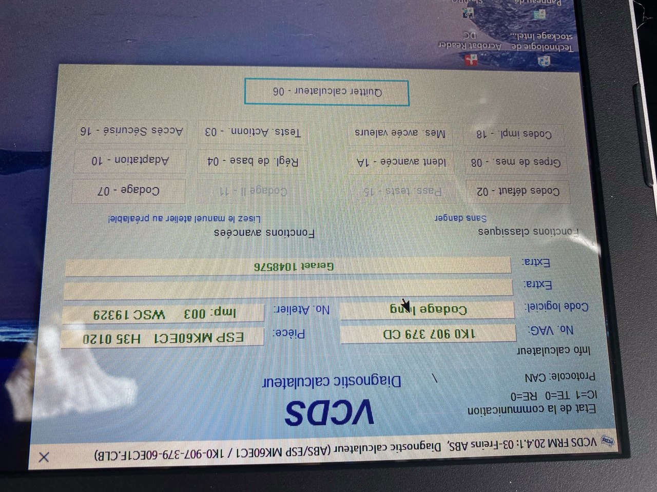

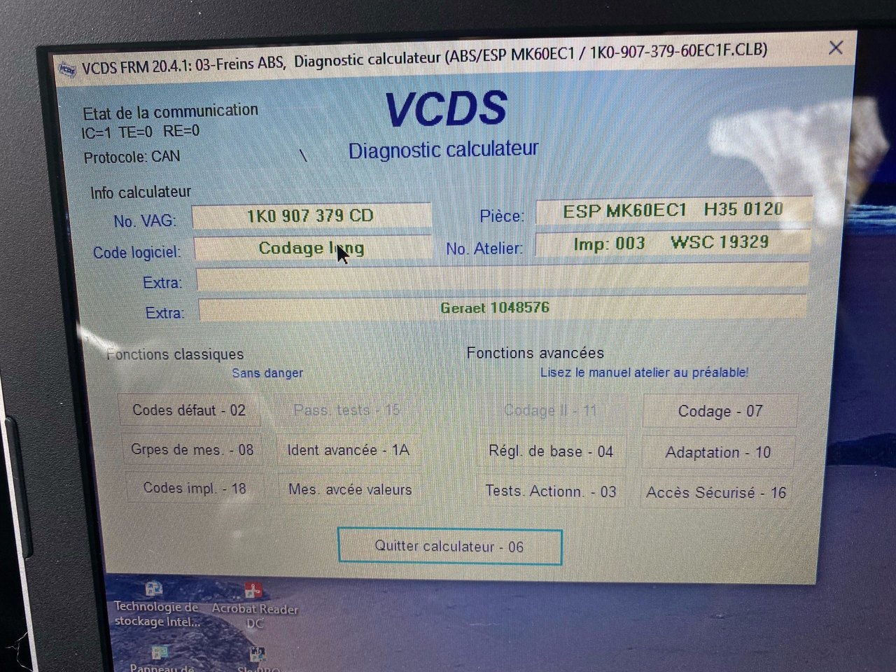

ce matin j'ai laissé l'A3 chez mon mécano qui me change le bloc ABS mais qui ne maitrise pas le coding! qui me laisse le faire Il est passépar dessous et il a démonté le cadran le triangle !apparement c'était pas simple! bref je rentre chez moi avec le véhicule qui clignote de partout les freins fonctionnent !la pédale est un peu plus molle il a fait la purge sans le système sous pression! je lance un scan sur les freins voila le résultat (j;ai viré les captures ) j’ai copié que les défauts , le codage est à 00000000 G85 G200 et 201 erreur dresse 03: Freins ABS (-----) Labels:. 1K0-907-379-60EC1F.clb No. piËce Log: 1K0 907 379 AN Mat: 1K0 907 379 AN PiËce: ESP MK60EC1 H45 0109 RÈvision: 00H45001 Codage: 000000000000000000000000000000000000 No. Atelier: WSC 03397 002 1048576 VCID: 7EF34BFFE9F79C767A-802A 4 Codes dÈfaut trouvÈs: 01435 - Transmetteur de pression de freinage (G201) 005 - RÈglage de base / adaptation inexistant ou erronÈ 00778 - Transmetteur d¥angle de braquage (G85) 005 - RÈglage de base / adaptation inexistant ou erronÈ 01423 - Capteur d¥accÈlÈration transversale (G200) 005 - RÈglage de base / adaptation inexistant ou erronÈ 01042 - Calculateur non codÈ 000 - - sur you tube on trouve la vidéo pour coder ce bloc ABS je lance la procédure ROSS tech codage 07 je colle mes 36 caractères de code dans l’ emplacement prévu Enter codage OK ouff je mets le frein a main , tourne le volant a fond à droite puis à gauche puis au milieu voiture a l'arrêt puis accès sécurisé 16 code 40168 puis réglage de base O4 je rentre 060 GO ça a l’air bon G85 en vert retour accès sécurisé 16 code 40168 puis réglage de base O4 je rentre 063 GO ça a l’air bon G200 en vert retour accès sécurisé 16 code 40168 puis réglage de base O4 je rentre 066 GO ça a l’air bon G201 en vert Retour, je sors de la partie adaptation Je lance code défaut 02 ,retour plus de défaut! Les voyants abs ESP frein clignotent toujours dans le tableau de bord! Je démarre avec la voiture j'ai fait 10 m les voyant s’éteignent! je suis épuisé cela à lair de fonctionner MERCI @le_yoyo_80 pour m'avoir conseillé et rassuré -

je ne sais comment remettre la photo de mon vcdd a l'endroit ! et c'est pas la première fois (APPLE?) -
