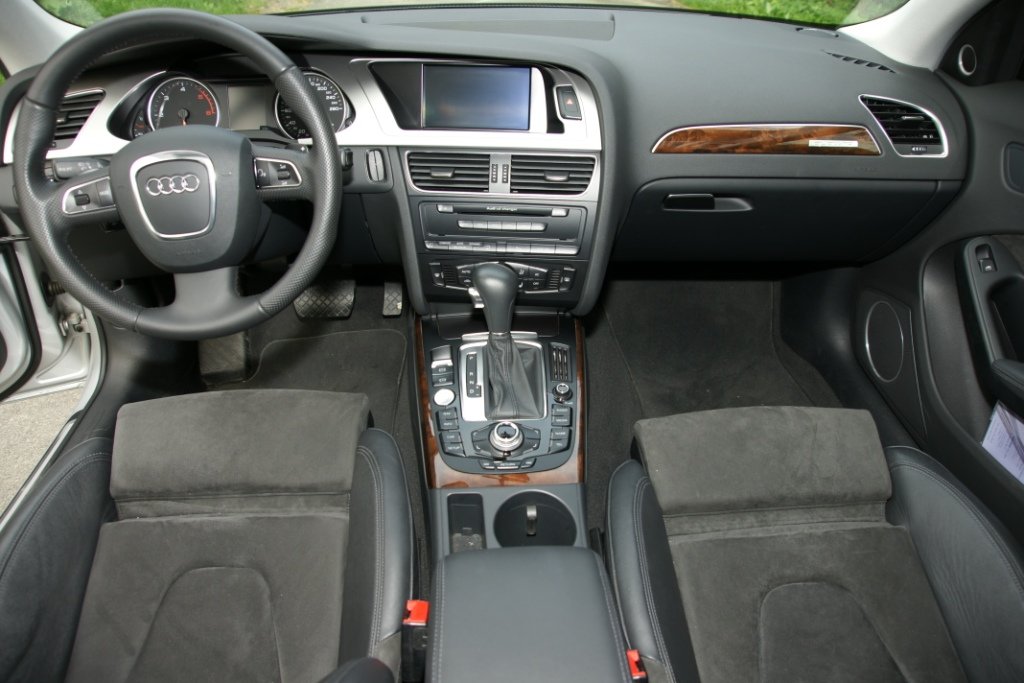

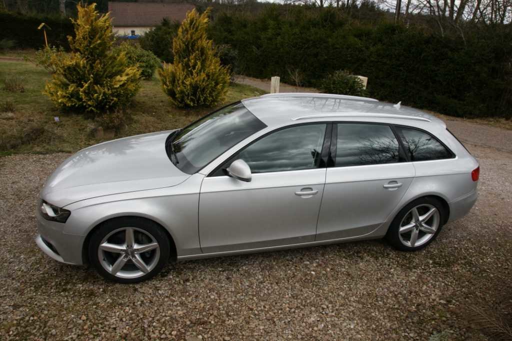

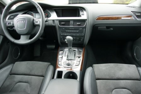

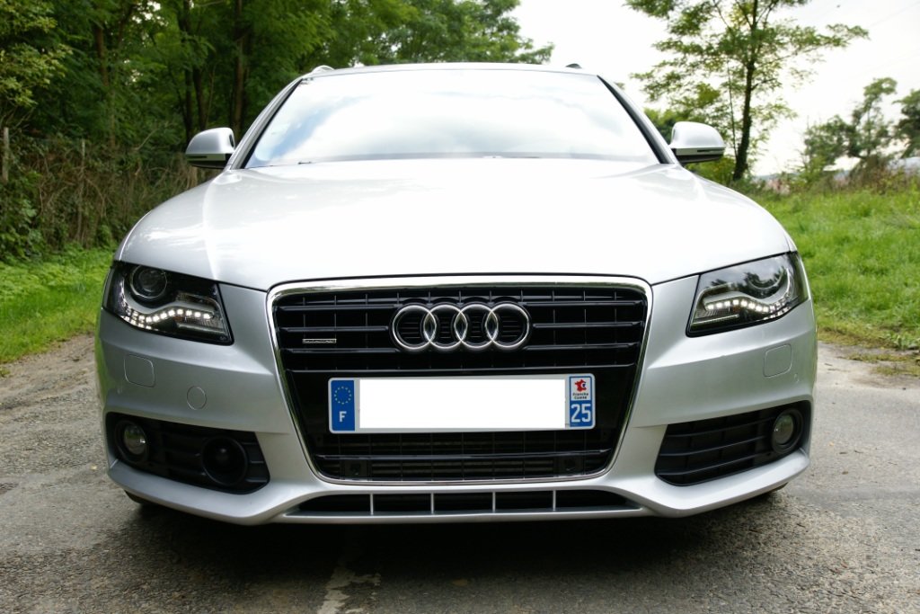

Bonjour, les photos "bonus" au maxi de résolution pour les yeux. A+ Une autre :rolleyes: Une autre :rolleyes: :rolleyes: -

Bonjour à toutes et tous, après plusieurs mois de recherches grâce entre autre au site Audi passion , j'ai finalement acheté une A4 B8 en mars 2010. En voici le descriptif: A4 Avant 3.0 V6 Tdi S Tronic 07/2008 importée d'Allemagne en finition ambition avec options: - Peinture argent glacier métallisé - Attelage - Adaptive Cruise Control - Audi Hold Assist - Audi Side Assist - Régulateur de vitesse - Parking System Plus avec caméra de recul - Audi drive select, amortissement piloté et direction dynamique - Feux assistés avec Adaptive Light - Sièges électriques avants chauffants cuir alcantara sans mémorisation - Retros chauffants escamotables - Palettes au volant 3 branches - Commandes vocales (en allemand modifiables en concession seulement!) - Téléphone sans fil 8W Audi sous accoudoir - Ordinateur et GPS couleur - Jantes pour pneu 245/40/18 avec contrôle de pression - Airbags latéraux arrière - Hayon de coffre électrique - MMI 2G avec Système audio Bang & Olufsen, radio numérique DAB, Audi Music Interface - Changeur 6 CD en façade - Climatisation mono zone - Pare soleil arrière escamotable - Advanced Key Equipements absents sur cette version par rapport à la version française ambition luxe: Packs éclairage et rangement, clim auto réglable pour 1 seule température , pas de ventilation colonne centrale à l'arrière, boîte à gants sans serrure. Quelques photos: A+
