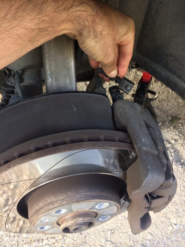

Voyant plaquette allumé alors que pas usées
4A13 a répondu à un(e) sujet de 4A13 dans A6 C6 / A6L C6 / allroad C6 - (2005 à 2011)
Moi les fils rouge et jaune sont intact sur 2cm avant de rentrer ds la gaine, peu probable qu'ils soient endommagé dans la gaine? Comment as tu vu qu'ils étaient coupé dans le coude car â ce niveau c'est déjà la gaine? Envoyé de mon iPhone en utilisant Tapatalk -
Le faisceau est nickel la coupure doit être au niveau des raccordements T17 c'est pour ça que j'aimerais savoir où ils sont situés Envoyé de mon iPhone en utilisant Tapatalk -
Ici le schéma du faisceau on voit bien le fil rouge qui fait le lien série avec les plaquettes droite et gauche ce qui me manque c'est la suite Envoyé de mon iPhone en utilisant Tapatalk -
Bonjour En shuntant les 2 fils jaunes du faisceau au niveau des connecteur j'eteint mon voyant defaut[emoji469][emoji469] Les plaquettes sont alimentées en série et je viens de tester le fil rouge qui est coupé ds le faisceau car pas de continuité à l'ohmetre[emoji35] Quelqu'un a til les schéma du faisceau pour voir ou passe et se raccord le fil rouge du faisceau? Entre côté droit et gauche? Envoyé de mon iPhone en utilisant Tapatalk -
Nettoyé à la bombe contact = idem Faut que j'inspecte plus en détail ce week-end Envoyé de mon iPhone en utilisant Tapatalk -
Merci Mais j'ai mis un shunt sur claques connecteur mais toujours pareil donc pas de défaut coté plaquettes? Envoyé de mon iPhone en utilisant Tapatalk -
4A13 a posté un sujet dans A6 C6 / A6L C6 / allroad C6 - (2005 à 2011)
Bonjour Mon voyant orange plaquette s'allume alors que celles ci ne sont pas usées J'ai vérifié l'usure des plaquettes et la continuité des fils de chaque côté connecteur débranché côté plaquette c'est ok. J'ai bien 12v qui arrive sur les connecteur lorsque le contact est mis. Une idée, un schéma électrique Svp? Envoyé de mon iPhone en utilisant Tapatalk -
