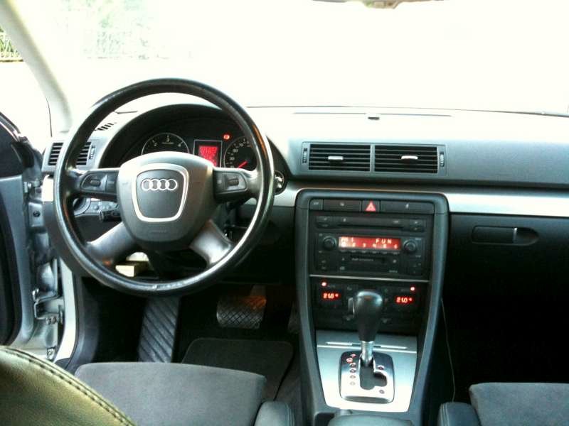

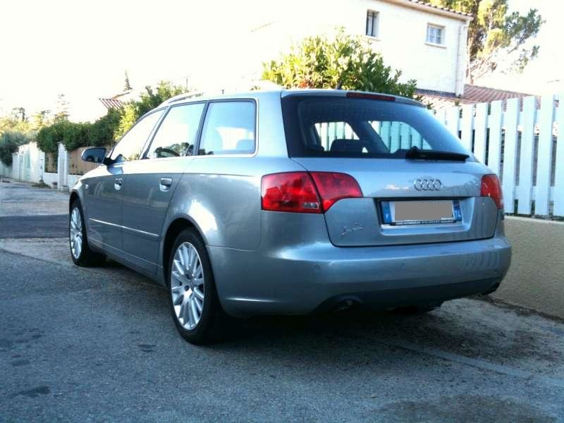

Bonjour à tous! Je me présente enfin, après avoir écumé le Forum depuis un bout de temps! Mon nom est Mathieu, j'ai 25 ans et j'habite du coté d'Avignon. Une de mes grande passion dans la vie est la mécanique (qui fait aussi partie de mon métier!) Étant fan de l'A4 B7 depuis sa sortie, j'attendais de pouvoir m'en offrir une, c'est maintenant chose faite depuis 1 mois! Initialement, mon choix se portait sur le 2.0 TDI, mais en consultant notamment ce forum, je me suis vite rendu compte que ce modèle avait pas mal de soucis de fiabilité...une fois ce choix écartait, il ne me resté que le 1.9, 2.7 et 3.0 (le coup d'entretien du 2.5 m'a vite arrêté!). Pour des raisons économique le 1.9 était au top...mais la passion m'a fait choisir le 3.0 est quel bon choix! Pour la finition, je cherchais une sline (car je ne trouve pas top la sellerie hors celle sport) avec un pack extérieur (sinon je trouve que ca limite l'intérêt pour une sline), mais il est très difficile de trouver se type de véhicule, surtout que mon budget était serré! J'ai d'abord regardé vers l'Allemagne, mais j'ai trouvé mon bonheur en France, d'origine française: A4 Avant 3.0 TDI Ambition Luxe Tiptronic :malelovies: Elle m'a séduit pour plusieurs raisons: Les Ambition Luxe française sont très bien finie, même si elle n'a pas beaucoup d'option supplémentaires, mais elle à ce qui m'interresse, un intérieur sport de sline en cuir alcantara! Et surtout le prix (je l'ai payé 15500€ pour 142000km et elle est de 2005 avec un suivi Audi) Place aux photos!: Comme beaucoup j'envisage quelques modification, avec pour commencer (dès que j'ai des sous!): - Un passage chez Youri :bien: - Un Glasstint 50% - Un RNSE Mais pour l'instant, je me prépare a faire ma vidange boite+pont (car même si elle fonctionne plutôt bien, a ce kilométrage, je ne comprend pas comment Audi ne fait pas de vidange de la titptro!) Petite précision, je me suis équipé du VAGCOM et je ferais l'entretien de la belle moi même (quand je vois que le garage ou je l'ai acheté a mis 1cm au dessus du max d'huile...et n'avait ni nettoyé le près filtre à air, ni remboité le conduit...) En parlant de ca, le nettoyage de ce près filtre est vraiment à faire (chez moi 2cm de guêpes!) j'ai gagné 0,4l de conso... Et je suis maintenant à 8,2l/100 (en conduite mixte,sans ville). Étant motard, quand je ne suis pas en A4, je roule en Kawasaki Er6N B) (je l'ai depuis Février et déjà 9 000 km avec!) : Ce n'est pas une bête de course, mais ca reste raisonnable/économique pour aller au boulot et se faire bien plaisir! J'ai eu aussi un Suzuki SV650 avec qui j'ai fait 10 000km l'année dernière! Sinon pour mes ex ;) : Xantia breack Exclusive 2.0 HDI (110 000 km avec) Xantia breack Exclusive 2.1 TD (20 000 km avec) Peugeot 306 SL 1.9D (90 000 km avec) Désolé d'avoir posté avant d'avoir fait ma présentation, mais j'attendais d'avoir nettoyé la voiture pour le faire (même si les photos sont pas top...) En tout cas excellent forum, sur lequel je compte échanger longtemps!
