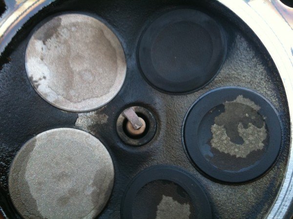

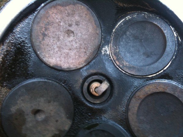

c est vrai ares01 mais c est pour ca que toi tu es "forumiste confirmé" et moi seulement "p'tit nouveau" :bigsmile: non en realité c est juste que je suis tete dur et que je ne pouvais imaginer une seul seconde que toute les chambres de combustions sois fissuré, une a la limite mais les 3 alors la bravo audi......meme LADA savent mieux faire des culasses en tous les cas merci pour ton aide et si tu trouve une culasse...... CHAMPAGNE!!!!! (enfin moi je prendrais un jack'coca) -

tiens en regardant mes photosd je viens de voir qu une soupapes d echappement fissuré..... remarque je suis plus a une soupapes au point ou j en suis -

et maintenant rendons à césar ce qui appartient à césar!!!!! Le garage Vinci avait entierement raison La culasse est HS Alors je sais certain diront :" bin oui c est une evidence" ou alors "tu croyais quoi qu ils pouvaient se tromper??" Bin oui mon coté cartesien fait qu ils peuvent se tromper vu que ca arrive aux meilleurs ingenieurs (F1 ou NASA) Alors je montre meme des photos ou on peu voir apparaitre des fissures entre la bougie et les soupapes et des fois entre les soupapes elles-memes donc demain je l apporte a faire souder au tig chez un professionnel....... :coucou: ok c est une blague!!!!! je vais la changer donc d ailleur si vous entendez parler d une culasse de RS4 a vendre pensez a moi demain si j ai le temps je vais demonter l autre coté ca lui fera pas de mal VIVE LA MECANIQUE!!! J AI LES MAINS QUI SONT MORTE -

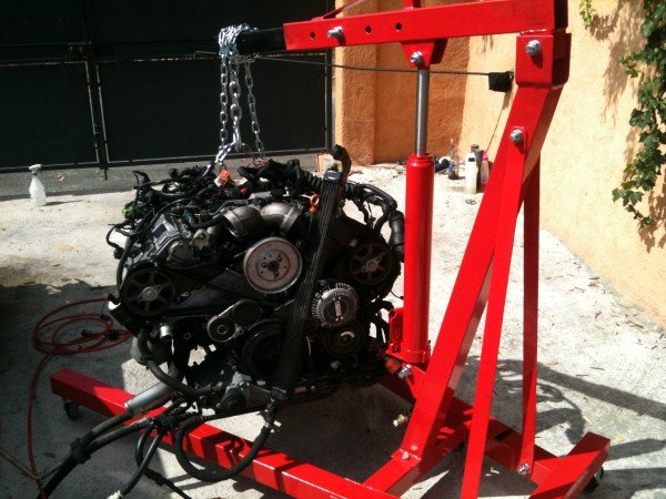

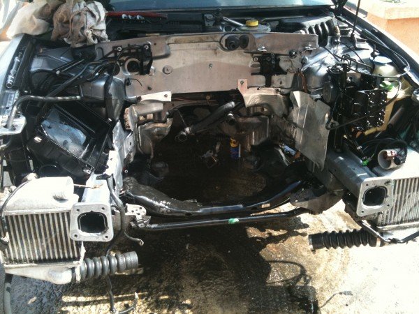

le moteur a été sorti hier soir de la caisse,ce matin j ai commencé le nettoyage et vraiment j insiste la caisse est ultra saine tout est entierement d origine pas le moindre bricolage ou rafistolage,y a pas de fuite rien vraiment je suis agreablement surpris -

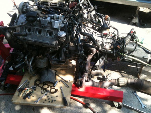

oui ares01 excuse moi je ne l ai pas precisé mais j ai fait des photos que je mettrai en ligne ce soir j ai pas pu faire des photos etape par etape car je dois quand meme essayer d aller vite mais j en ai fait quelque une ce soir ca devrait avoir bien avancé ;) -

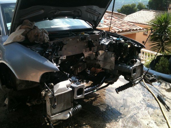

apres en avoir bien chié ca y est le moteur est sorti depuis quelques minutes Je dois avouer que c est quand meme chiant surtout quand on est seul Demain gros nettoyage du moteur et de la caisse puis deculassage dans la foulé -

Bon avant meme de lire vos messages cette apres midi je me suis lancé dans la depose du moteur,j y suis allé doucement car entre temps il y a eu la pluie Au moins je depose les 2 culasses avec une verification complete je changerai aussi l embrayage et puis une bonne verification ne fera pas de mal Normalement demain je pense que le moteur sera hors de la caisse pour un bon nettoyage complet Merci de votre aide je vous tiens au courant -
