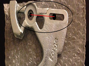

  4. Bonsoir tout le monde. Je viens de faire l'acquisition d'un Short shifter Forge. Je voulais savoir si quelqu'un pouvais me renseigner sur le réglage. J'espère que vous comprendrez avec la photo. Merci d'avance :icon_biggrin:
