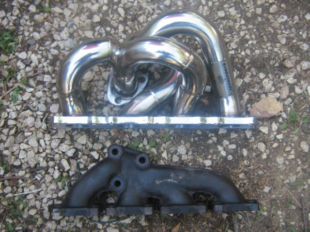

salut la marque tu collecteur est toyosport acheter sur EBAY UK :bien: la pression de turbo ces un moteur qui les suportes et le passage aux banc est prevu mais j atend encore les modif ne son pas fini :eldiablo:

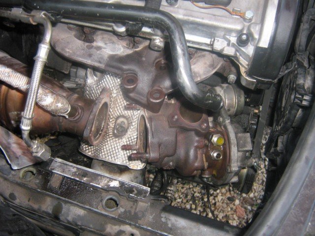

salut a tous alors voila je viens vous presentez mon audi A4 break 1.8T 150CH d origine de 97 qui contabilise 180 000 klm modif: collecteur inox 4en1 echangeur frontal tube decata inox reprog sur mesure (faite par motortech o2) :bien: pression de turbo augmenter(1.5 bar) voila place aux photo :bigsmile:
en demontent ton carter de turbo tu a petetre toucher sans le vouloir aux watergate car sur la tige du WG si tu racourci de un seul tour tu gagne 200gr donc sa peu etre pour sa que tu est a 1 bar maintenent :)
