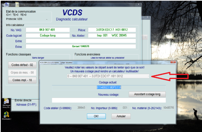

Merci de ta réponse Cependant,c'est pas pour insisté,mais je suis sûr d'avoir pu faire dérouler ce menu. Maintenant,que sa c'est fait a partir de cette fenêtre ou d'une autre,sa je ne sais plus... Du coup,pour rebondir,comment sélectionné un calculateur moteur différents?
bonjour les apprentis sorciers :MdrDevil: petite question. lors de la premiere utilisation de mon vagcom sur ma petite a5,j'ai navigué un peu dans les differents calculateurs et dans l'onglet "01 moteur", colonne de droite " codage", j'avais un menu deroulant me donnant 3 possibilité de selection. ne voulant pas trop modifié de parametre pour la 1ere utilisation,j'ai simplement continué a me balader dans les differents calculateurs.......mais! oui,il y a toujours un mais..... pour la petite histoire,ma voiture a eu le droit a un petit passage chez digiservice a lyon et tres recemment a un passage chez audi,ce dernier m'ayant gentillement flashé mon calculateur pour me faire une MAJ....bref,ma voiture a du vecu cependant,je ne peux pas m'empecher de faire la relation entre les 3 configs possibles (origine,reprog,MAJ) et ce fameux menu deroulant.... sachant que suite a la MAJ audi,ma voiture n'est surement plus en mode reprog,et j'avoue que sa se ressent serieusement. :colere: donc,voulant faire le test de rebasculer sur une autre config dans le menu deroulant,je me suis apercu que ce menu etait grisé,donc plus d'accés (au cas ou,si je ne vous ai pas encore perdu,je vous met une petit foto....) du coup,voila ma question : comment deverouiller ce menu roulant? PS: la reprog etant sous garanti,je m'en sort tout de meme avec 84e ttc pour la reimplanté.....
