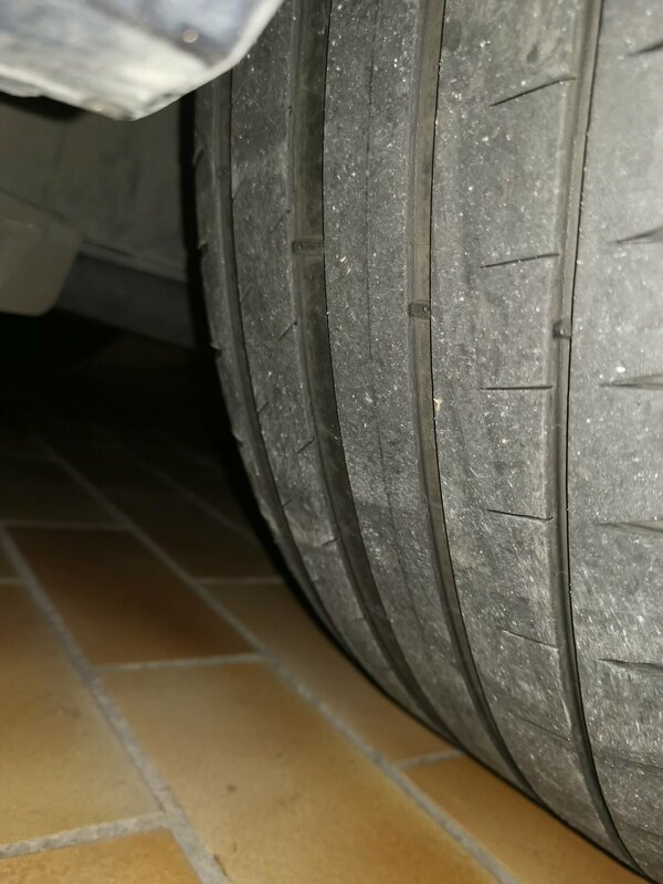

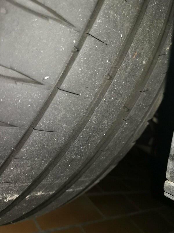

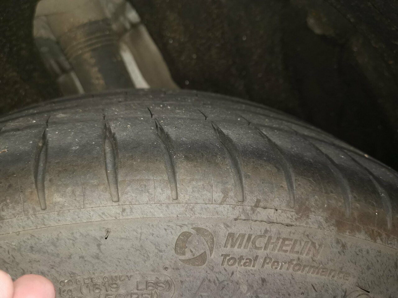

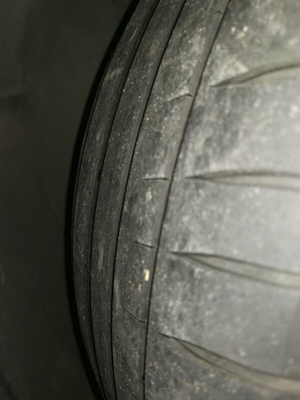

Bonjour, J'aai un petit soucis de "vibration" au niveau du train avant de mon Q3 F3N. En fait, (difficile a expliquer) sur une plage de vitesse entre 50km/h et 80km/h, j'ai comme une sensation de "roue volée" ou de "roue qui sautille sur la route". Ce problème est beaucoup plus prononcé lorsque je suis dans une montée! Comme mon Q3 passait en entretien aujourd'hui, j'ai demandé à Audi de vérifier ce problème...je reçois un SMS dans l'aprés midi m'indiquant que "mes 4 pneus sont usés et principalement l'arrière qui est usé en escalier" ET me demandant si ils engagent le remplacement des pneus arrière car ils en ont 2 en stock. Je réponds NON et préfère en parler avec eux au moment de la récupération de mon véhicule. Au moment de la récupération, je leur demande si ils savent d'où vient ce problème "d'usure en escalier"...pas vraiment de réponse Je leur demande si c'est ce qui génère mes problèmes de ressentis de "vibrations" et ils me répondent que oui c'est très probable...la personne que j'avais en face ne semblait pas vraiment pouvoir répondre à mes questions "technique" Bref, je rentre à la maison, je jette un oeil sur mes pneus arrières et là, les pneus sont plus que bons (bien au dessus des témoins) et je ne détecte aucun soucis d'usure anormal. Je vérifié l'avant, idem, un peu plus usés que j'arrière mais aucune usure anormale non plus. Voici les photos: Arrière: AVANT: A votre avis, usure anormale ou pas? Vous auriez une idée de ce qui pourrait générer mes "vibrations"?? Merci d'avance, Bonen soirée
